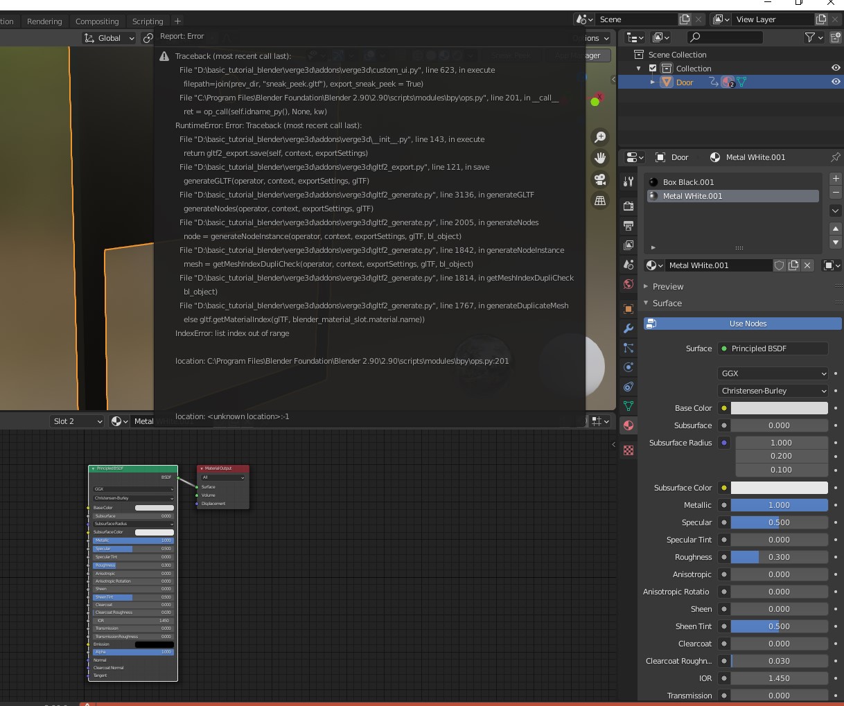

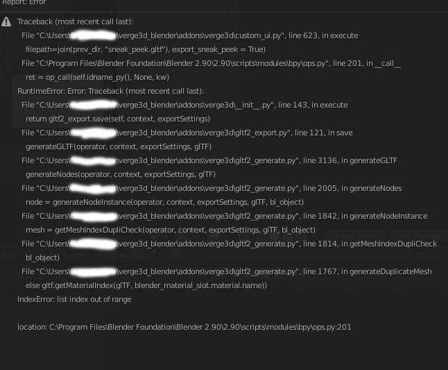

    Дублировал сцену и стало выдавать ошибку. Если создать новую сцену, то всё норм. Экспортировать тоже не могу, та же ошибка.
    Создал новую сцену, перекинул всё туда – ошибка.

    Методом проб и ошибок выяснил, что одна деталь моей модели приводят к ошибке. Почему – неясно. Это крышечка над основной дверцой. Хотелось бы знать, в чём дело.
    #16366
    У вас два материала на обьекте и второй материал не назначен ни на один фейс, если его удалить то всё будет хорошо. Это конечно же баг, но пока можно решить удалением материаили.
    #16373
    Сам баг исправим к следующему пре-релизу.
