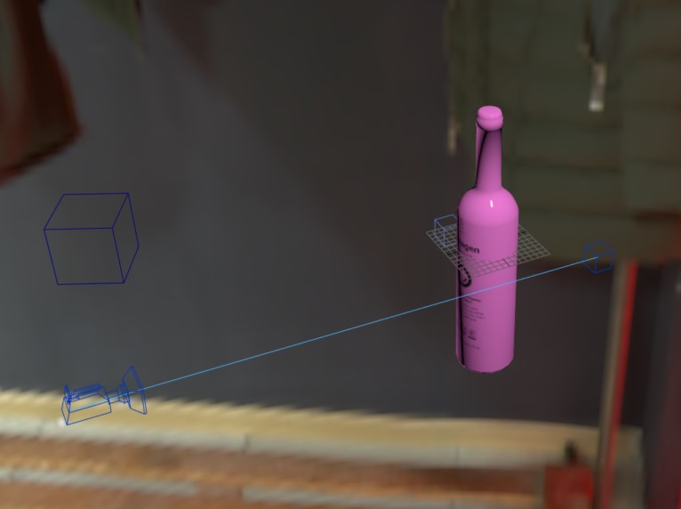

    Не могу понять почему в Verge при экспорте в сеть, объект начинает крутиться не на одном месте, а по какой то траектории. Как будто Privot point в максе поставлен не по центру,
    Хоть, когда просматриваю предварительно в Sneak peek, все окей

    У вас на сцене изначально пивот смещен, незнаю почему вы при Sneak Peak видите пивот по центру.
