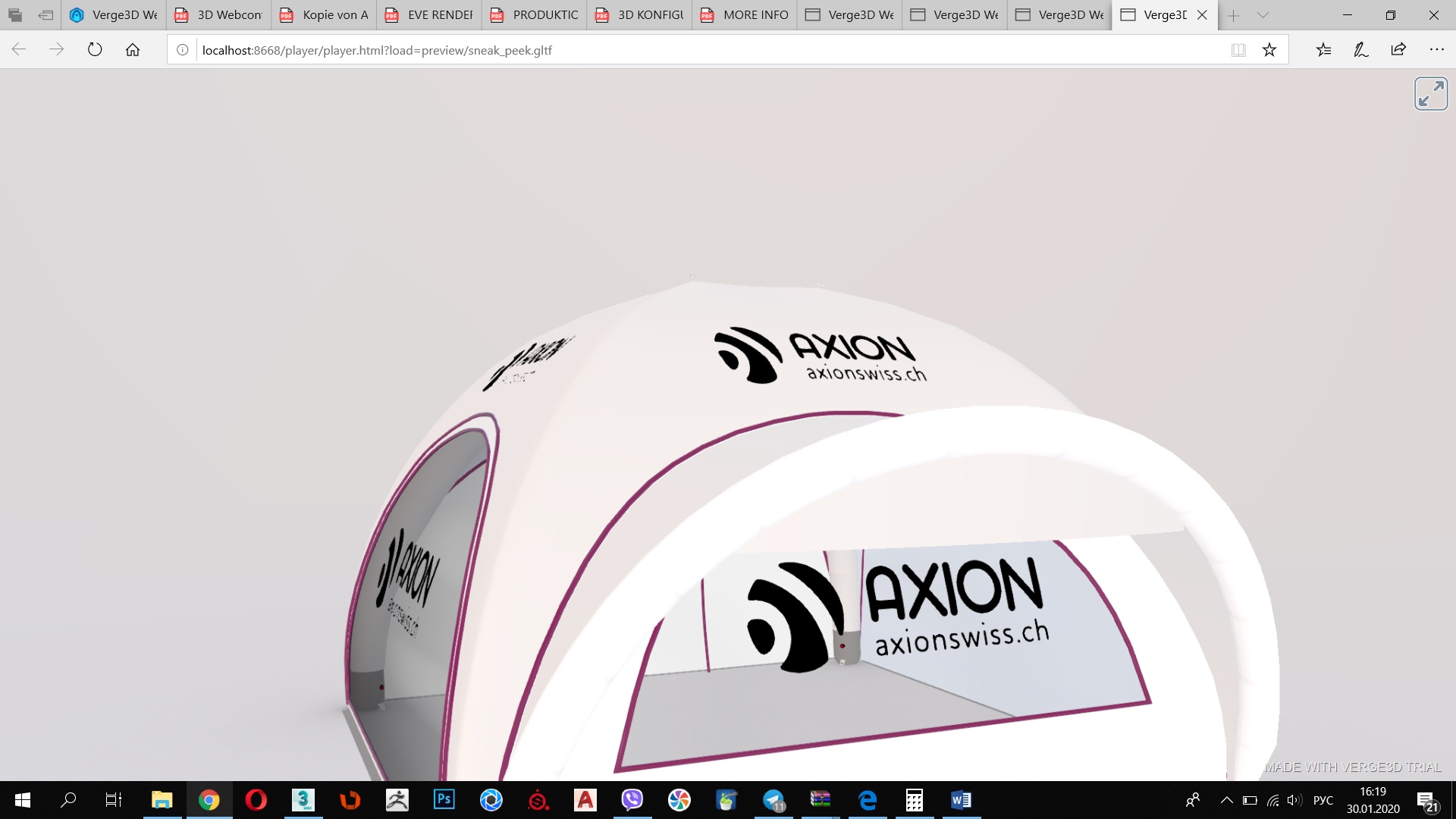

    Уже который день не дает покоя этот логотип))
    Вы не приложили сам неработающий логотип. Логотип axionswiss_logo_2_blue у меня работает номарльно, попробуйте вместо типа прозрачности авто выставить принудительно Blend или Mask.
    #15319
    Спасибо за пример, есть расхождения с движком. Будем смотреть, разбираться.

    Yuri
    Работает с Axion!

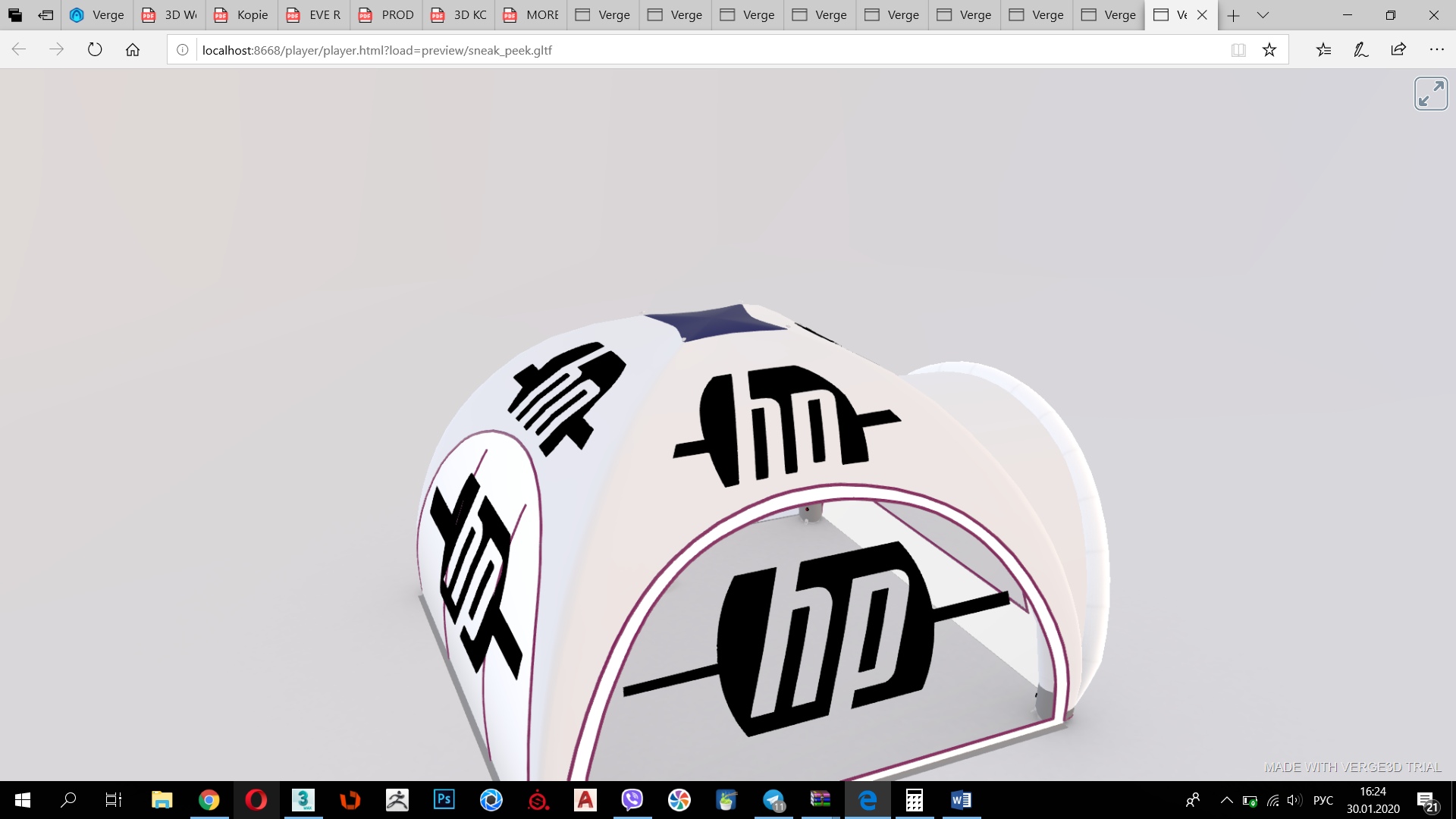

    Yuri

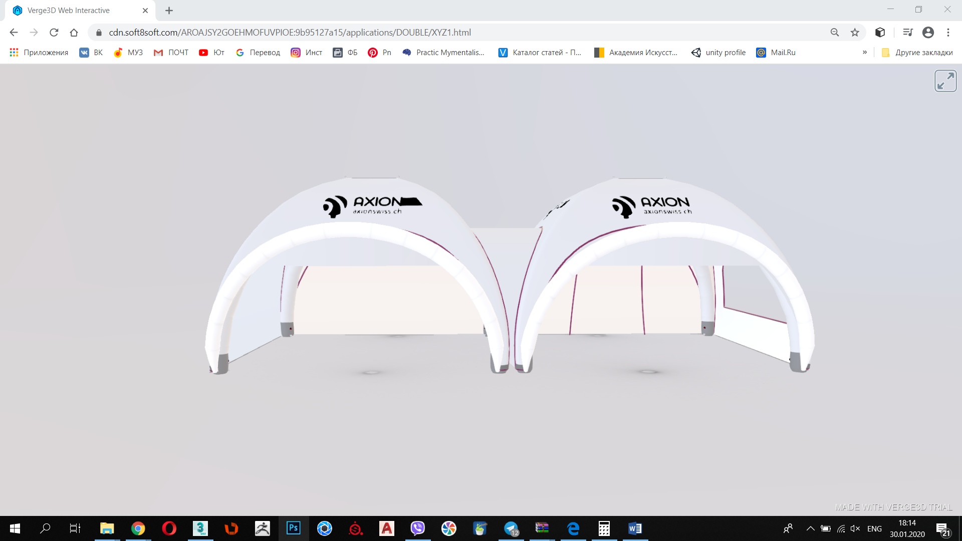

    А вот с лого HP — все равно появляются полоски

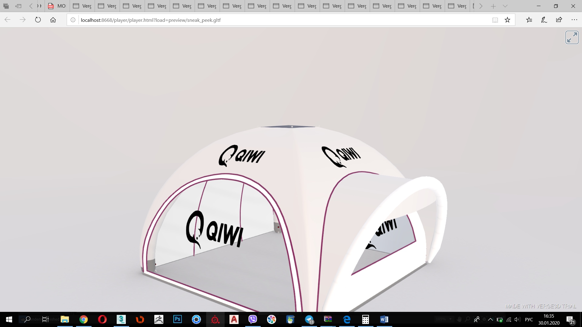

    #15330
    Yuri
    А вот по логотипу QIWI- полосок нету, но опять же, черно-белое, а не цветное

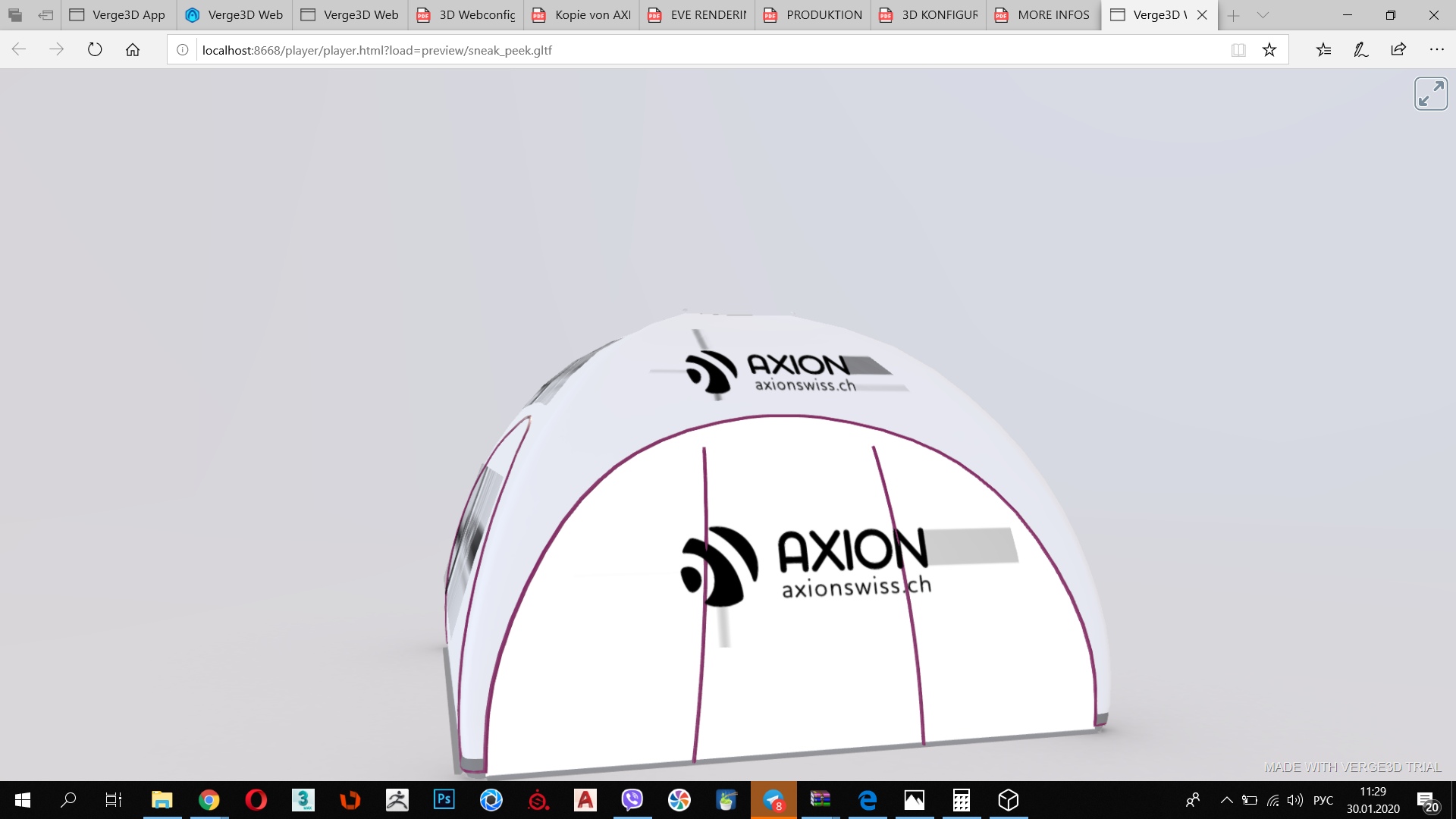

    #15333
    Yuri
    https://cdn.soft8soft.com/AROAJSY2GOEHMOFUVPIOE:9b95127a15/applications/DOUBLE/XYZ1.html
    Кстати, даже при добавлении Mask и анизатропной фильтрации на 16, под определенным углом выскакивают черные полосы, как их можно убрать?

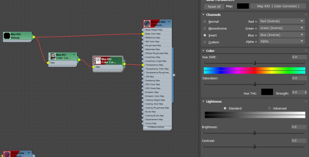

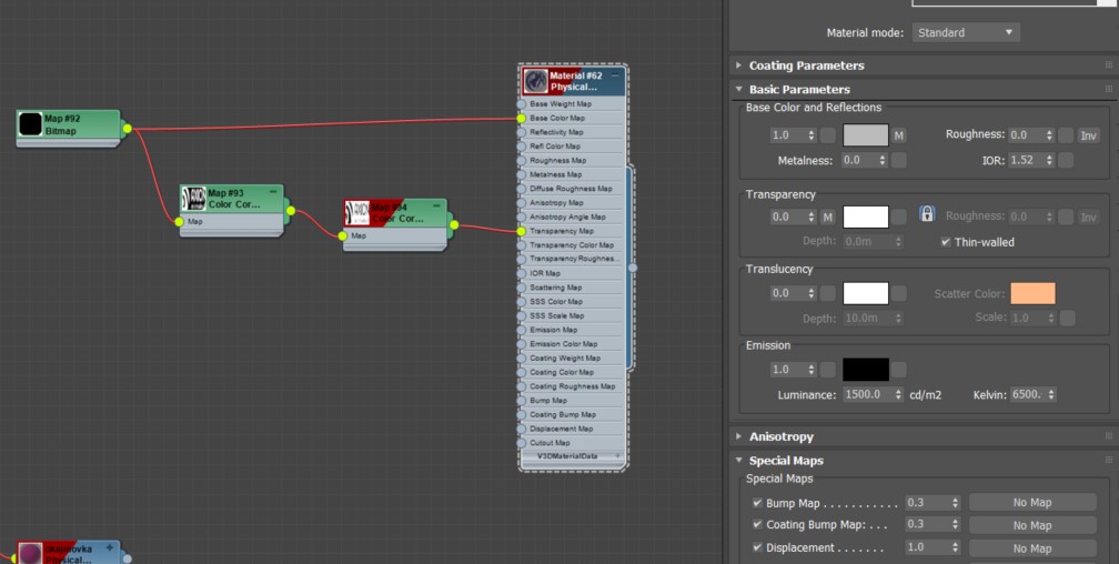

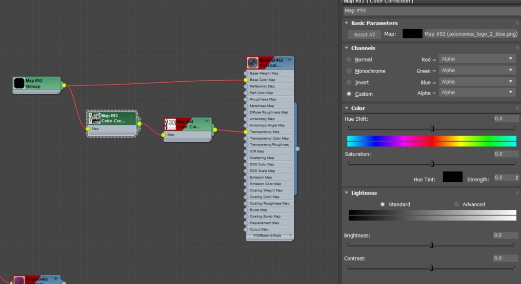

    Yuri
    Михаил, подскажите пожалуйста, как именно нужно на физическом подключать материалы, чтобы контуры были прозрачными, т к я остановился на стандарте только потому, что физический не работал с контурами
    А в инете уроки только по короне, этой опции по физическому нету(
    #15353
    Yuri
    имею ввиду чтобы Png- прозрачный был вокруг лого
    #15354
    Примерно вот так: вначале текстура, подаётся в Base Color, от неё ветка через цветокоррекцию преобразуется ч чб из карты номарлей. потом инфертируется и подаётся в Transperenc Map. В настройках необходимо выставить Thin-Walled.
