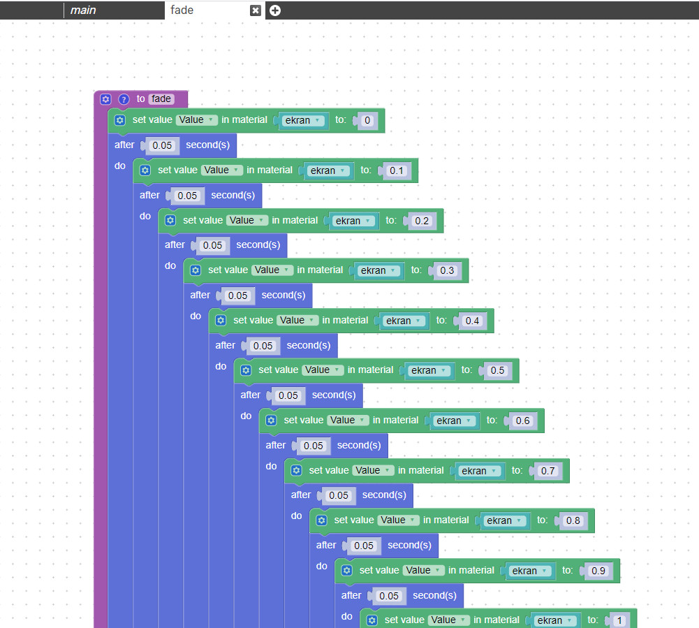

    Как я понял, анимацию смены материала просто так ключами не воспроизвести. Хотел сделать плавную смену текстуры материала, у меня получилось менять параметр value через последовательные короткие временные отрезки. см. картинку. Выглядит громоздко.
    Предлагаю добавить в настройку пазла изменения параметра value в материале, фэйд-эффект. Например у меня есть значение 1 и 0, задаем количество шагов и время, в течении которого это значение меняется. Будет красиво и эффектно. B-)

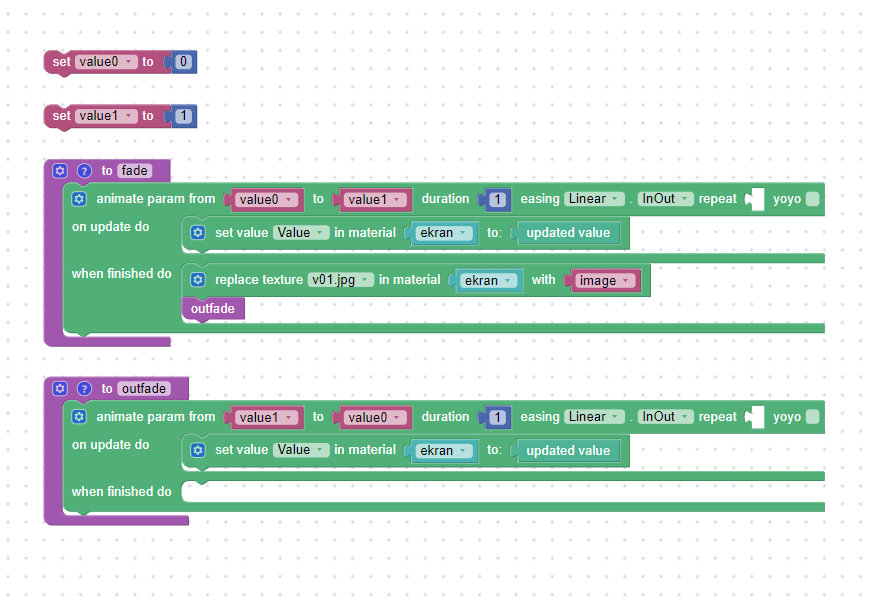

    Для таких целей есть пазл Animate Param.

    Не очень просто для моей простой задачи, я сделал и это вроде работает.

    Зато очень универсально.
