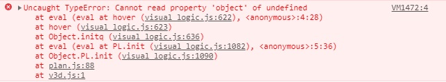

    Здравствуйте. используя головоломку exec script невозможно обратится к объекту в массиве. скриншоты приложены. в js всё работает а в пазлах нет. Можно как-нибудь это исправить?
    #17151
    Здравствуйте, извините за запоздалый ответ. Можете приложить пример приложения, чтобы воспроизвести ошибку?
    #17152
    alex56
    Я уже все переделал и в чем был глюк не помню попробовал создовать обьекты в массивах и обращаться к ним- все работает как надо. Что то не так сам писал……
