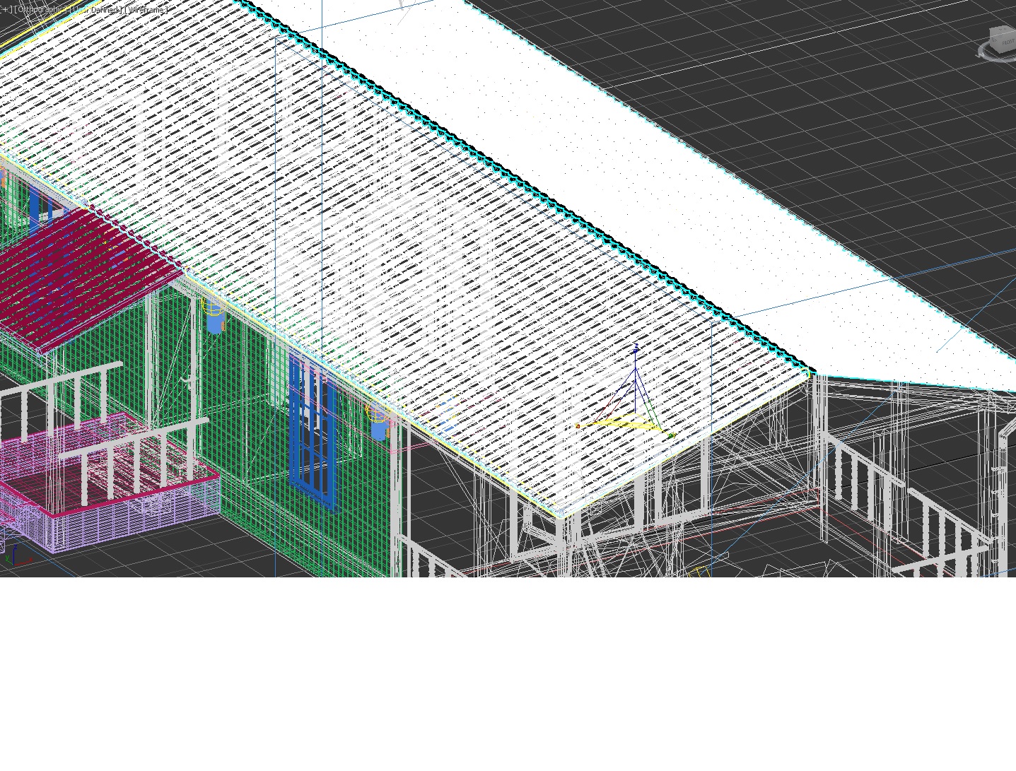

    Накрыл крышу дома металлочерепицей, и как-то весь проект начал сильно напрягаться в VR. (Meta Quest Pro)
    При включении светильников (9 шт), в очках начинаются дикие тормоза …
    Есть какой-то максимум по полигонам?
    Может быть есть какое-то решение.

    а светильники, поди ка, еще и тени отбрасывают все 9 штук?
    #18736
    iceberg
    наверное) Photometric Light – freeSphere в 3д максе)
    а как запретить отбрасывать?
    #18737
    Участник
    в свойствах светильника.
    арифметика простая: 9 светильников, отбрасывающих тени = в 10 раз больше полигонов. никакого лимита по полигонам нет, все зависит от производительности железа…
