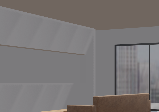

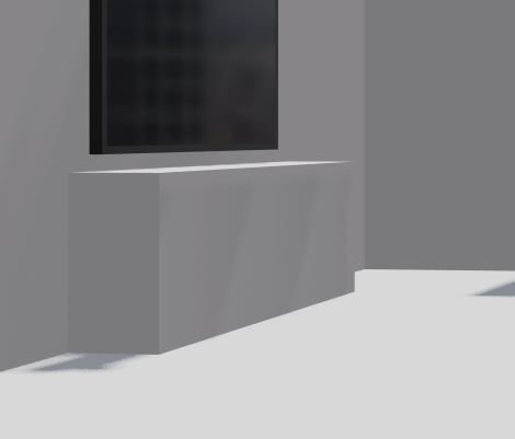

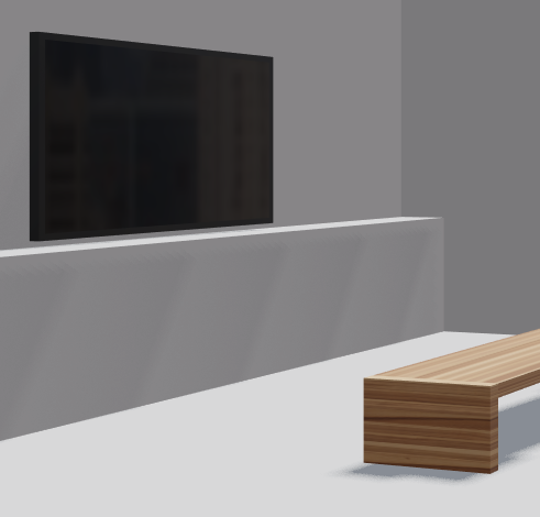

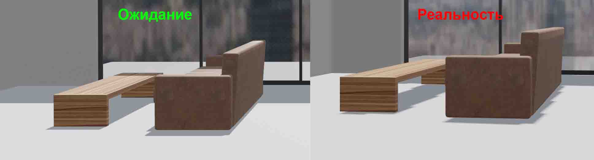

Тени от солнца
Просмотр 5 сообщений - с 1 по 5 (из 5 всего)
  • Автор
    Сообщения
  • #16607
    Ozbend
    Изменение.
    #16610
    Ozbend
    Изменение.
    #16614
    Ozbend
    Изменение.
    #16617
    Ozbend
    Изменение.
    #16624
    Попробуйте поменять max distance в настройках камеры с 1000 на чтонибуть поменьше в масштабах вашей комнаты, наример если комната 10 на 10, то выставить нужно например 20 (с запасом) метров.
