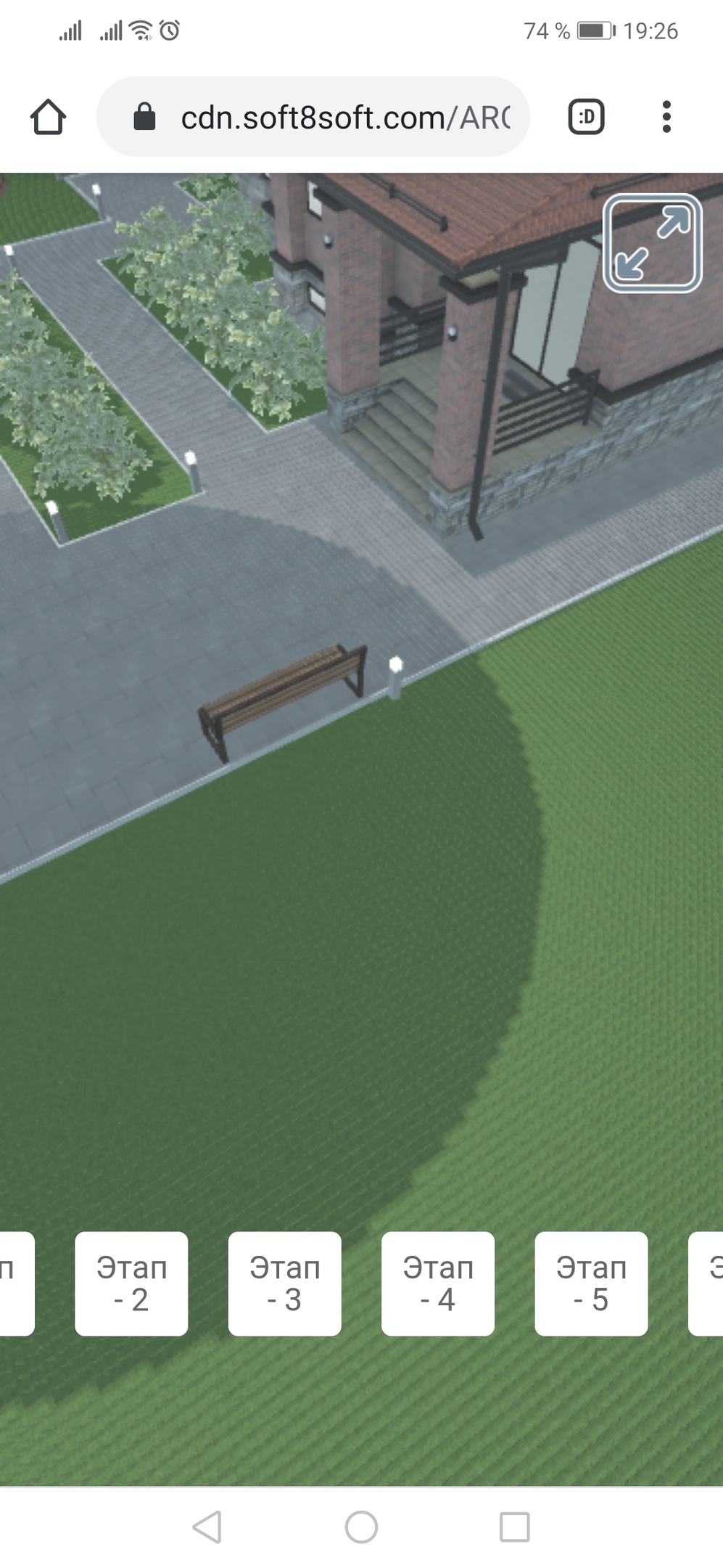

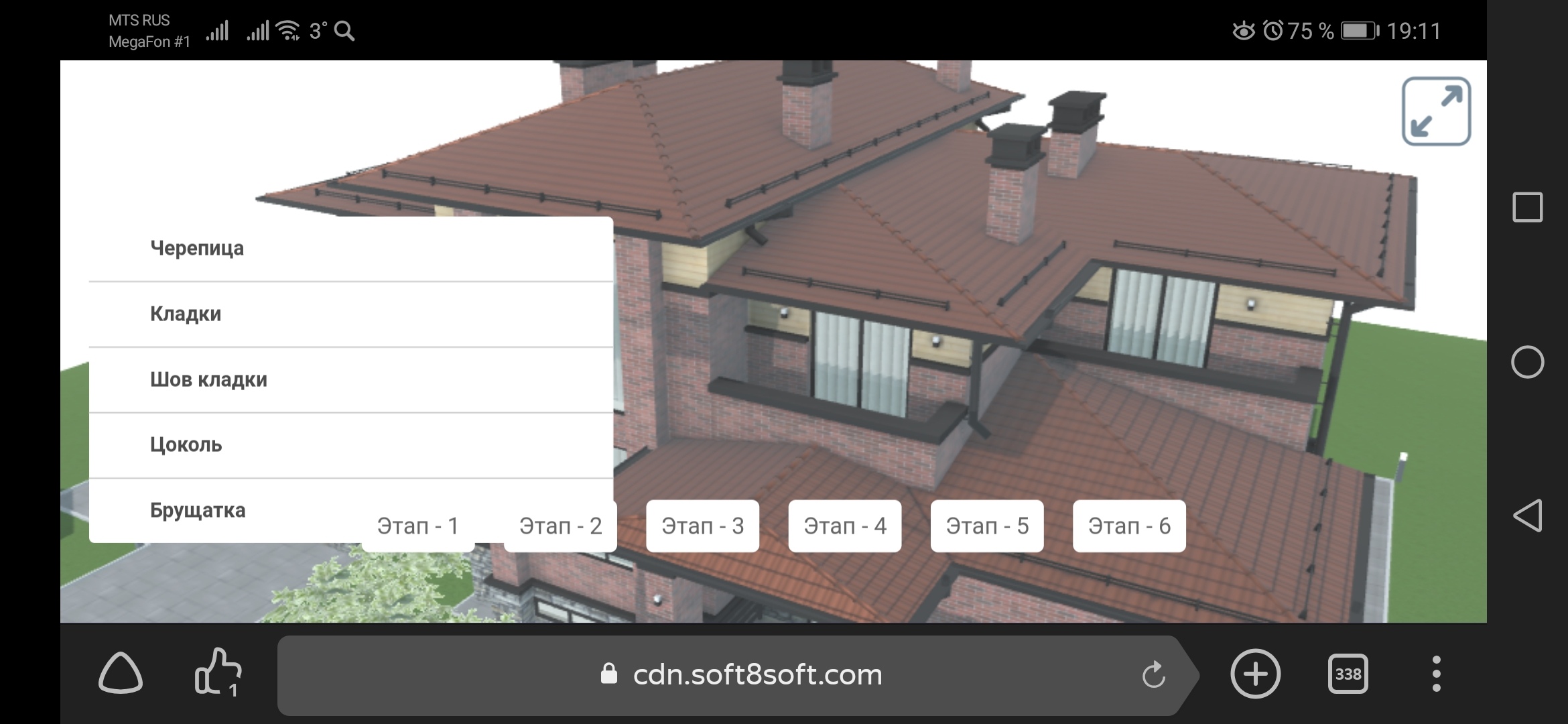

    После перехода 2.16 перестали работать тени с любых источников света.
    На sun идете странный отступ, а на point просто страшно смотреть. Возможно теперь нужно как то по хитрому настраивать тени или что? Замечу, такое только на мобилах, на компьютере все шикарно. Сейчас видим решение только в удалении источника света на моб. девайсах.

    Здравствуйте, это похоже на баг. Как я понимаю до 2.16 на мобильнике тени работали нормально?
    Если не трудно, можете зайти с мобильника на эту страницу https://webglreport.com/?v=1 и запостить сюда список из раздела «Supported Extensions»? Или проверить, какие из следующих присутствуют в том списке:
    OES_texture_half_float
    OES_texture_half_float_linear
    OES_texture_float
    OES_texture_float_linear
    P.S. Если я правильно думаю, то сцена была сделана в блендере 2.80. В 2.81 блендер поменял настройки теней — движок их тоже поддерживает, и как раз для новых такой разницы на мобильниках уже не должно быть в принципе.

    Доброго вечера. Вы правильно поняли, собираем на 2.80 пока.
    Не было времени разобраться с тенями в 2.81, но просто сделать ре экспорт существующего проекта через 2.81 точно не работает, тени просто слетают. Буду благодарен если расскажете какие оптимальные настройки для теней в 2.81.
    К сожалению уже не сможем проверить все на баги, потому что проект уже 10 раз пересобирали и для телефонов просто повыключали тени. Он и к лучшему, лучше производительность стала.
