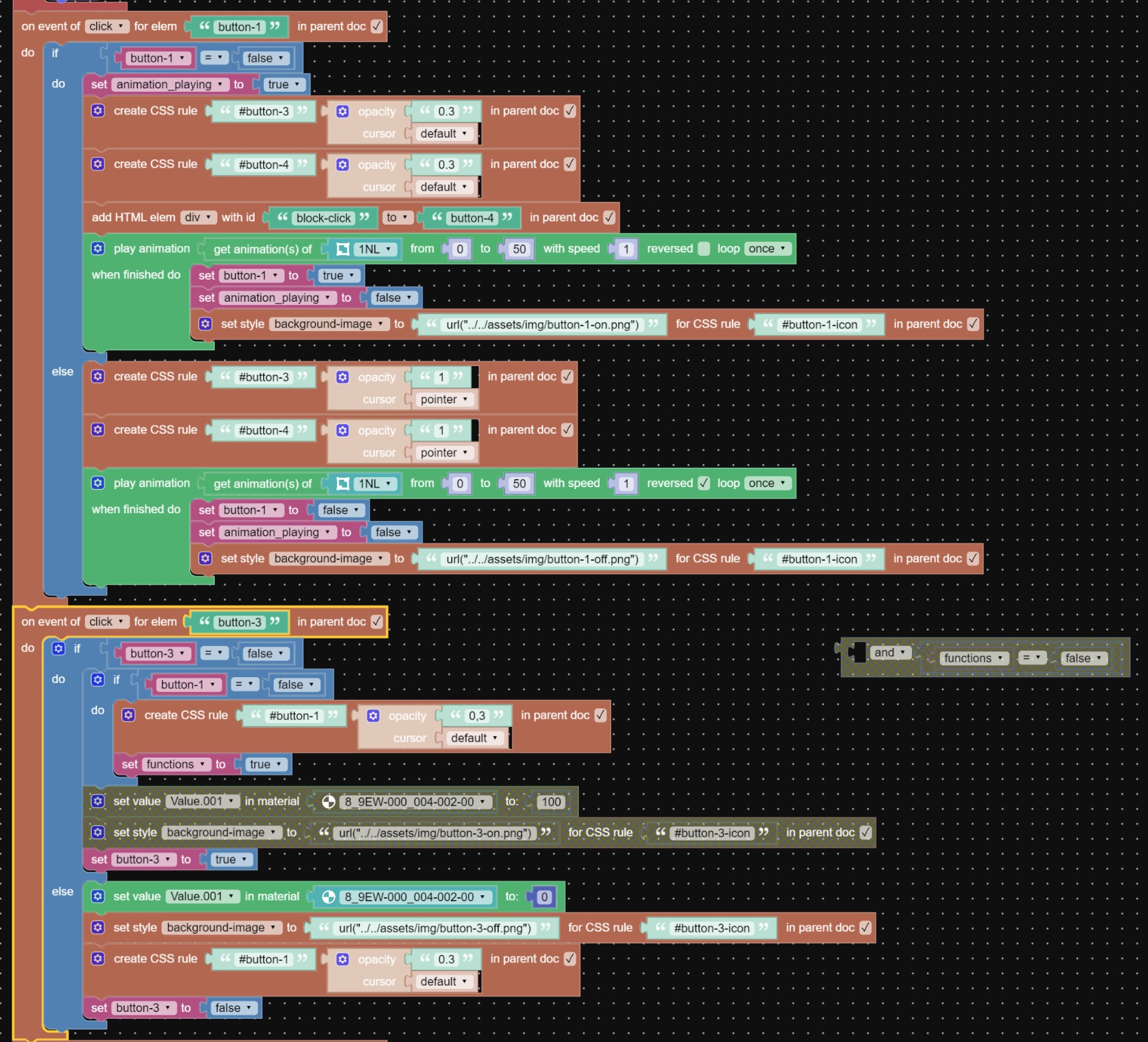

Каким образом можно реализовать неактивность (исключить запуск эвента по клику) кнопок 3 и 4, при нажатии кнопки 1, при этом кнопка 1 должна быть неактивной, если нажаты кнопки 3 или 4.Вложения:

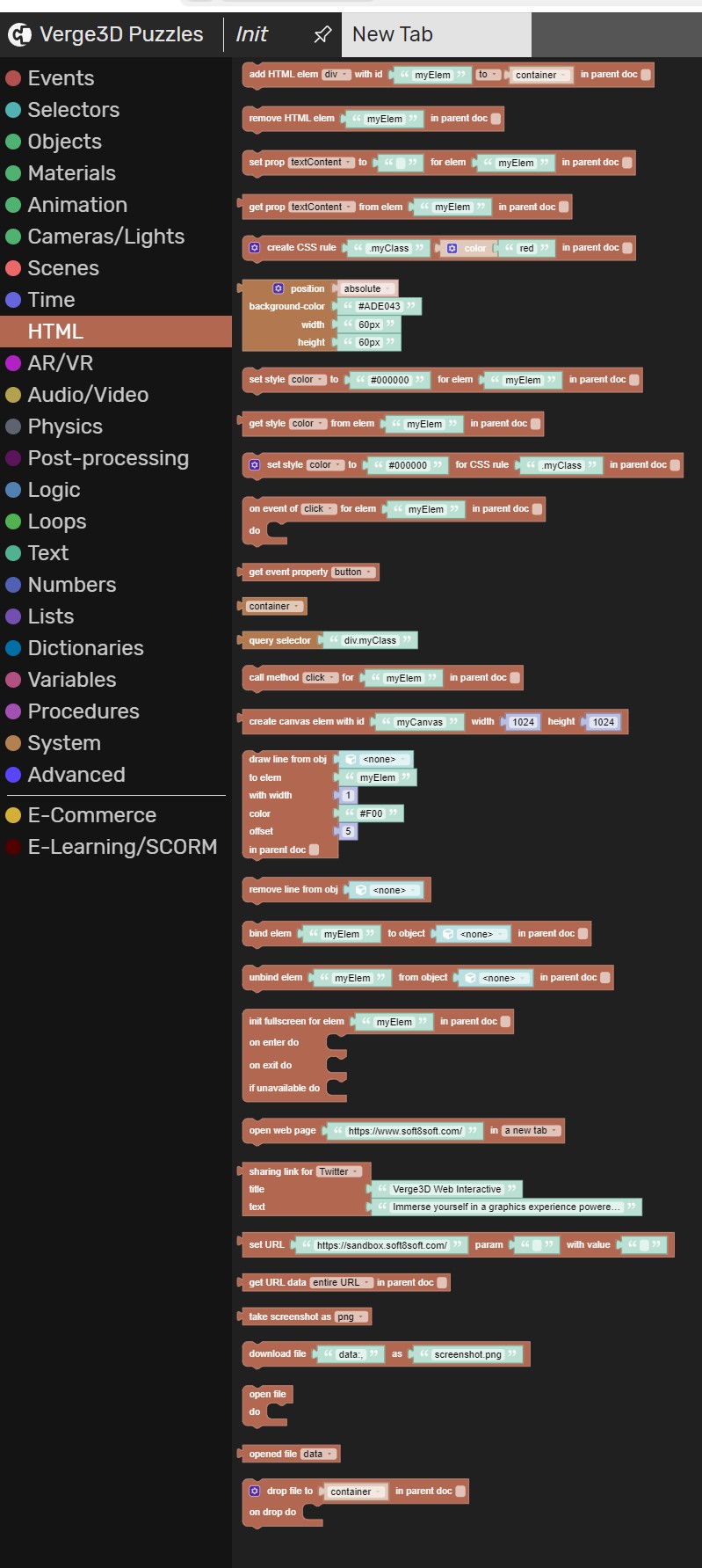

УчастникИдея хорошая, но к сожалению не работает.
1. Мануал по пазлу устарел, и сейчас нет пазла set attr (см. вложение), согласен, есть новый пазл set prop.
2. Пазлы set меняют значение указанного атрибута, а не добавляют сам атрибут, и не выйдет указать в html атрибут disabled и дать ему значение false, к примеру disabled=»false», и менять его пазлом set на «true», так как disabled не регулируется дополнительными значениями.
3. По факту, даже если непосредственно в html внести атрибут disabled, он не блокирует выполнение эвента click.Вложения:

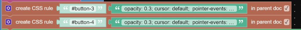

17 октября, 2024 в 13:42 #19663cheshir
УчастникКак оказалось, получится =) Если прописать стиль вручную через пазл текста
