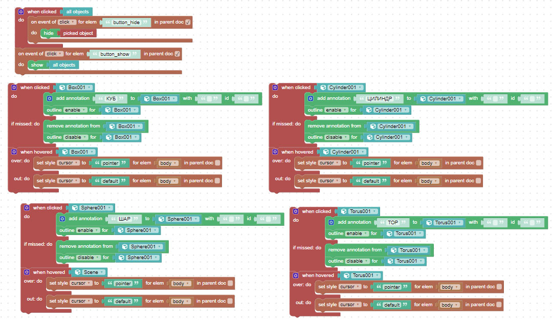

    На ровном месте возник вопрос по аннотациям, точнее по их связи с сокрытием и показом объектов в сцене. В первом примере (https://v3d.net/377) простейшая сцена с 4 примитивами и 2-мя HTML кнопками- «скрыть» и «показать» — все работает, вопросов нет. Во втором примере (https://v3d.net/379) — та же сцена, но к объектам добавлены аннотации и тут возникает проблема: при выборе объектов аннотации появляются, но скрыть получается только один — последний объект, в порядке составления пазлов. Почему так получается? Если не сложно, подскажите, где мой косяк.

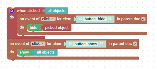

    Прикрепил изображения пазлов по 1 и 2 примеру.
    #17593
    Уберите пазл On Event of click из пазле When Clicked, не совсем понятно зачем так сделано. При таком сетаме пазл On Event назначается только при первом нажатии на все элементы и только после этого начинает рабоать, но поведение у него может быть непредсказуемым.

    Я просто не понял, почему в первом примере без аннотаций логика работает , а при добавлении аннотаций к объектам с той же логикой — не работает.
    Просто мне надо реализовать выбор объекта мышкой , чтобы отобразилась его аннотация и затем при нажатии кнопки «скрыть» — спрятать его. В первом примере без аннотаций — так все и работает, а во втором с аннотациями — нет.
    #17597
    Трудно сказать, так как такой некорректное назначения пазла On Event приводит к непредсказуемым результатам, может быть что угодно.
