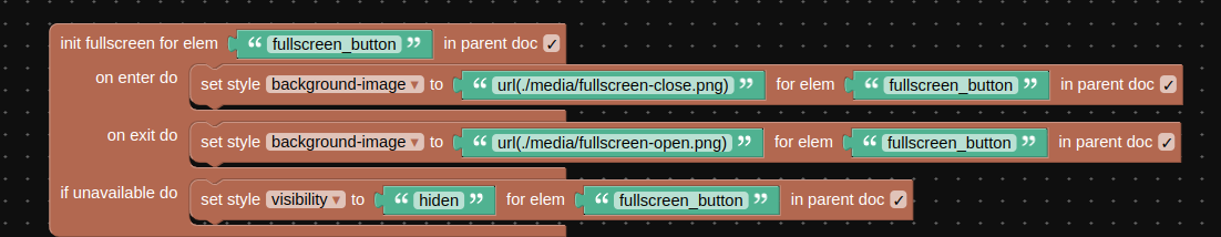

    Добрый, во время тестов разрабатываемого приложения https://v3d.net/2ur на разных устройствах, яблочники дают обратную связь, что раскрытие на полный экран не работает при нажатии на кнопку (работоспособность которой обеспечивает соответствующий пазл «init fullscreen»), но приложение автоматически разворачивается на весь экран при развороте устройства горизонтально (не знаю так по-умолчанию на айфонах или из-за кнопки)

    Нашёл ответ в англоязычной части форума. Апи полного экрана для Safari пока не поддерживается, но можно идентифицировать iOs и отключать отображение кнопки раскрывания на весь экран (при повороте телефона на бок, браузер автоматически раскрывается на весь экран).
    Подробности обсуждения https://www.soft8soft.com/topic/full-screen-doesnt-work-on-ios/

    Странно, сделал по образцу из пром-робота, пазл для полноэкранки уже содержит возможность действия для неподдерживаемых браузеров, а именно — спрятать кнопку, но почему-то это не срабатывает.
    #17570
    Артём
    update ошибся в назначаемом стиле — правильно «hidden», а я написал изначально «hiden»
