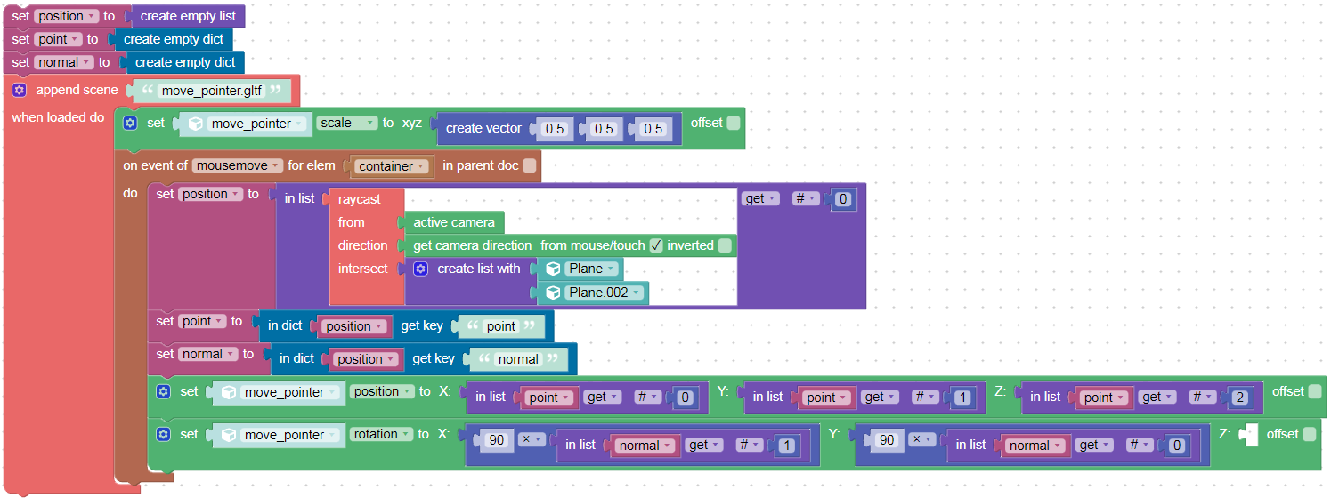

26 октября, 2022 в 01:00 #18086kdv
Участниккак настроить рейкастер, учитывающие триггеры соприкосновения мебели и стен
очень упрощенный вариант курсора. рейкастер стреляет только в пол и стены и попорачивается на 90 градусов, если надо. в целом, не вижу особого смысла таскать курсор по мебелям, проще у материала курсора отключить
Depth test, чтоб он был всегда виден.
З.Ы. недоглядел и при объявлении переменных перепутал типы этих переменных ))) на скорость не влияет, но все равно непорядок. Должно быть так

УчастникДобрый день! Я набрала пазлы по Вашему примеру. Но прошу некоторые пояснения. Какой объект в сцене назначается на move_pointer? Я создала Dummy объект (3DsMAx) для этих целей. Но понимаю что наверняка неверно…Прошу поясните плиз, как отключать у материала курсора «Depth test»
26 октября, 2022 в 19:10 #18091Olga3DMax
УчастникДобрый день! Я набрала пазлы по Вашему примеру. Но прошу некоторые пояснения. Какой объект в сцене назначается на move_pointer? Я создала Dummy объект (3DsMAx) для этих целей. Но понимаю что наверняка неверно…Прошу поясните плиз, как отключать у материала курсора “Depth test”

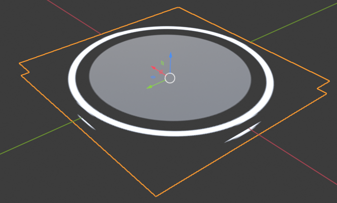

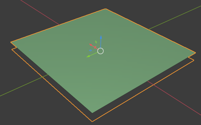

УчастникКакой объект в сцене назначается на move_pointer
обычный мэш из двух плоскостей. одна чуть повыше нуля, другая чуть пониже. на плоскости наложена текстура. В примере выше этот мэш подгружен как доп. сцена. Истессна, его можно сразу в сцене создать…

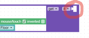

27 октября, 2022 в 17:29 #18099kdv
УчастникПолагаю, ошибка вкралась вот в этом месте? )))
ссылки на localhost открываются только на локальном компьютере. чтоб поделиться ссылкой, надо сначала загрузить приложение на сервер в App Manager.
