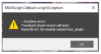

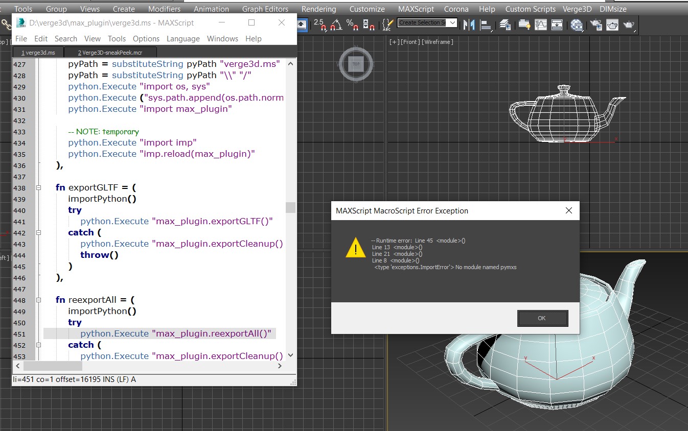

    Здравствуйте, данное сообщение выпригивает при нажатии «sneek peek» уже винду переставлял, ошибка была другая. Или триал версия больше не поддерживается?
    вложении ошибка сразу по открытию max 2019
    и ошибка при клике на sneek peek

    Добрый день!
    Такое может случаться, когда дистрибутив verge3d был удалён, перемещён в другое место или переименован. Проверьте путь при необходимости скорректируйте как написано тут, либо заново переустановите Verge3D.

    В общем после 3-х дней каких то нереальных мучений, заработало! Все по инструкции делал.Причины так и неясны.
