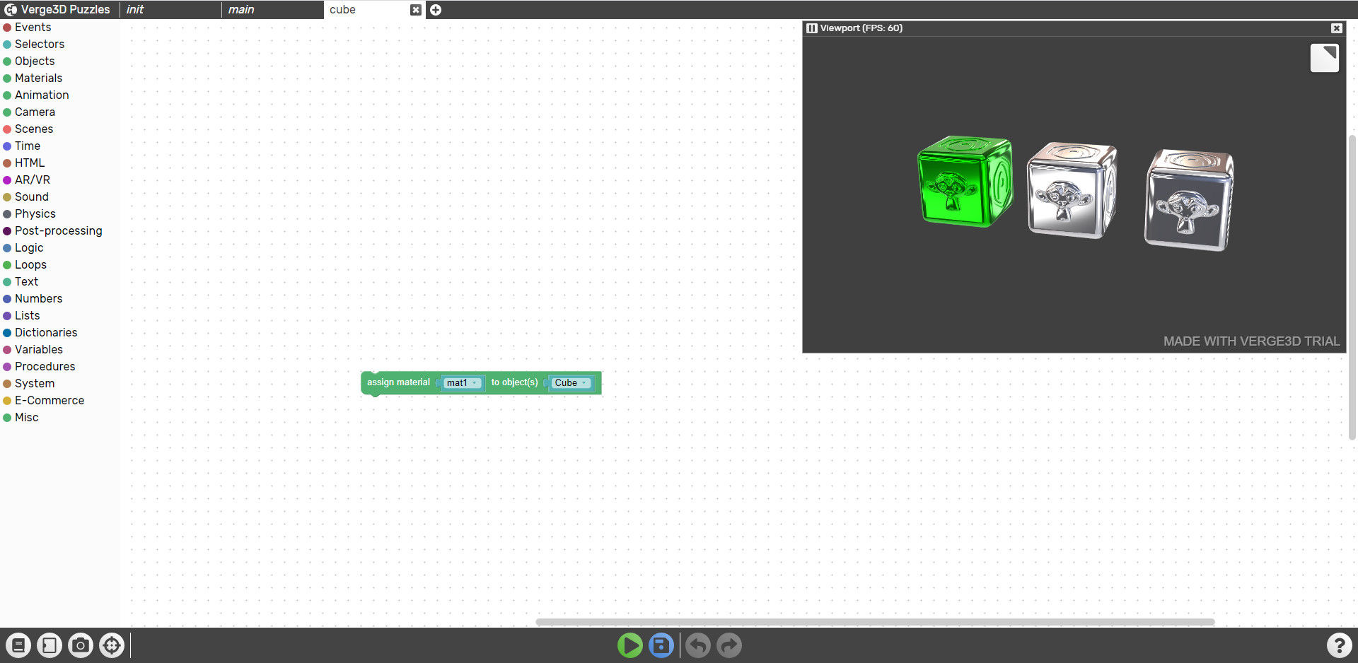

    Здравствуйте.

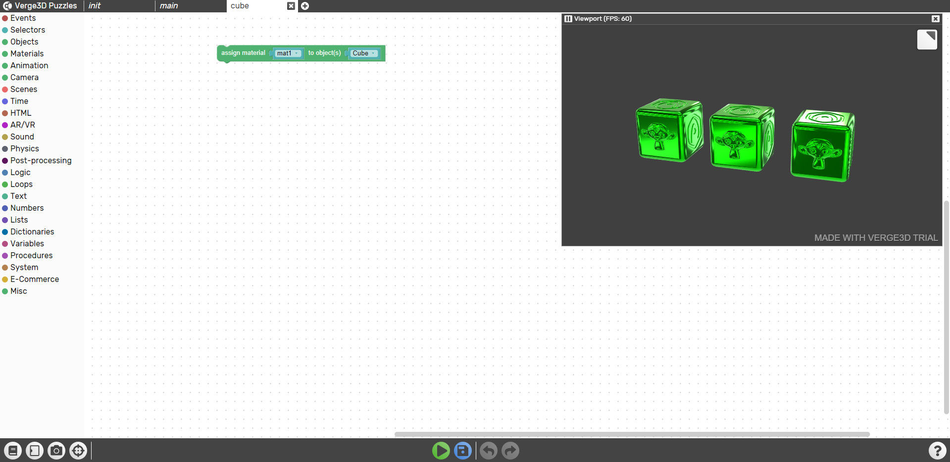

    Заметил, что порядок выполнения скрипта зависит от положения пазлов, в пространстве.
    Причём, эта зависимость существует и между разными вкладками.
    Может, в связи с этим, стоит ввести координаты пространства пазлов? Или нумерацию строк.
    #15785
    Все верно, пазлы интерпретируются в JavaScript по их расположению — сверху вниз и слева направо. Координаты расположения пазлов действительно сохраняются. Номера строк вводить не планируем, т.к. это противоречит концепции визуального программирования. :-)

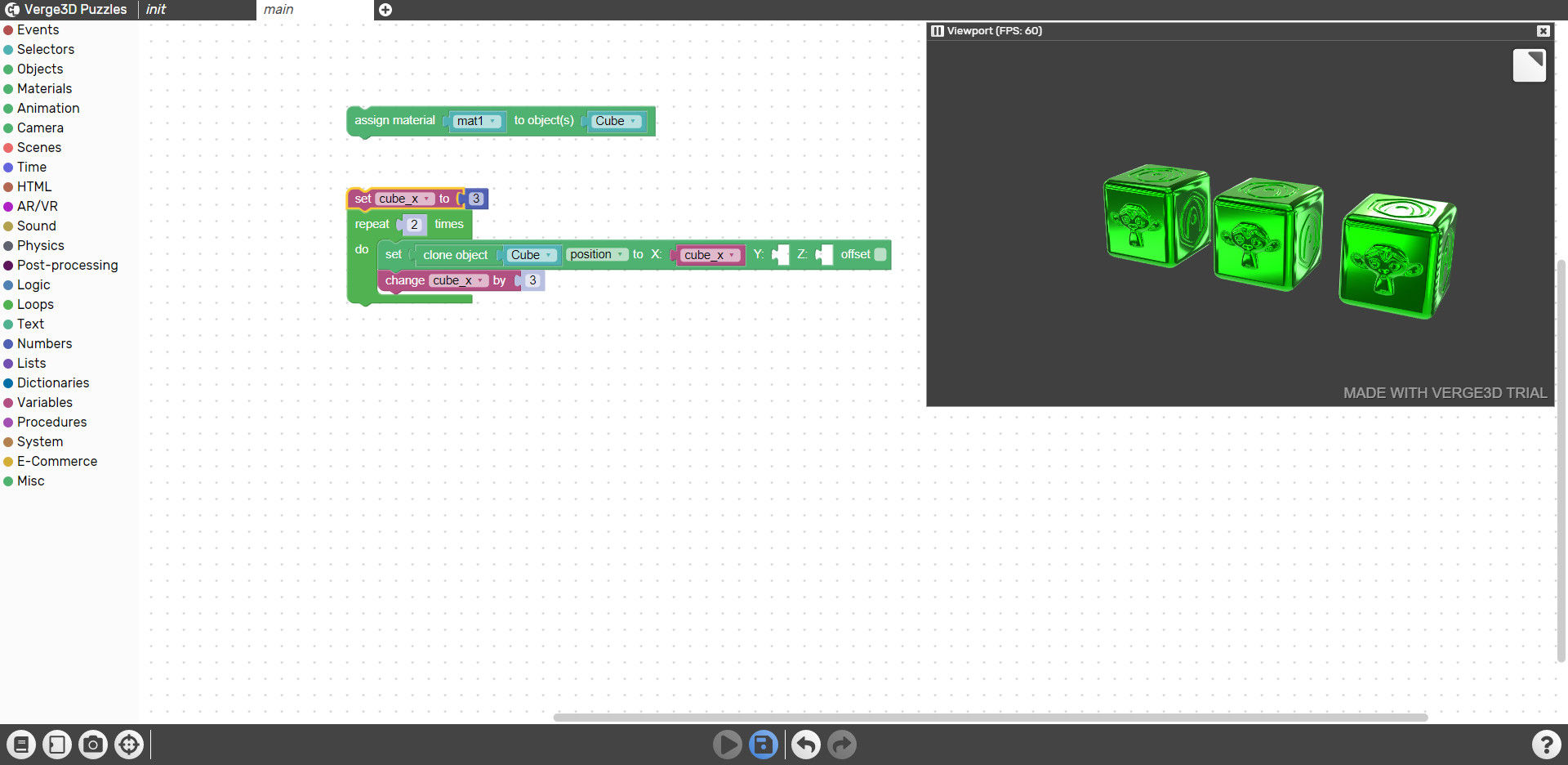

    Здравствуйте,
    Это, на самом деле, баг и довольно серьёзный, такого точно не должно было быть. Спасибо, что сообщили!
    Вкладки должны были выполняться последовательно слева направо в порядке, в каком они выставлены в редакторе пазлов. Как я понимаю, это больше всего и сбивало с толку. Мы исправим это поведение в следующем апдейте движка.
