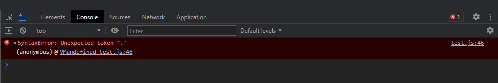

    Буду крайне признателен, если вы сможете разобраться. Тем временем мне удалось подключиться к консоли мобильного Chrome на iPhone и там следующая ошибка (прикрепил скрин).
    Это попытка запуска базового проекта с кубиком. Возможно это поможет.
    Спасибо!
    #18845
    Участник
    в скрипте test.js ошибка (в строке 46 точка '.' не понравилась). вот и не запускается: до запуска приложения даже не доходит. прикрепи само приложение (в архиве), будем посмотреть чего там в 46-й строке.

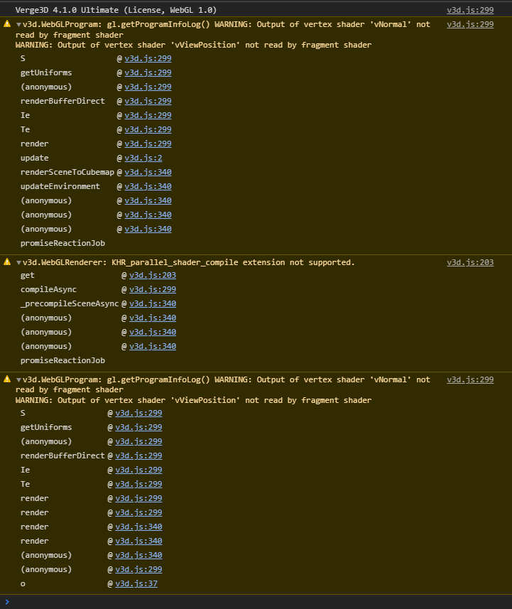

    А ваше приложение запускается и работает. Там только несколько предупреждений, я прикрепил. Похоже что можно билдидь спокойно в версии 4.1.0 и тогда на iPhone 6 будет работать.

    #18855
    Участник
    тут неподдерживаемый оператор в шаблоне test.js. надо удалить ?.

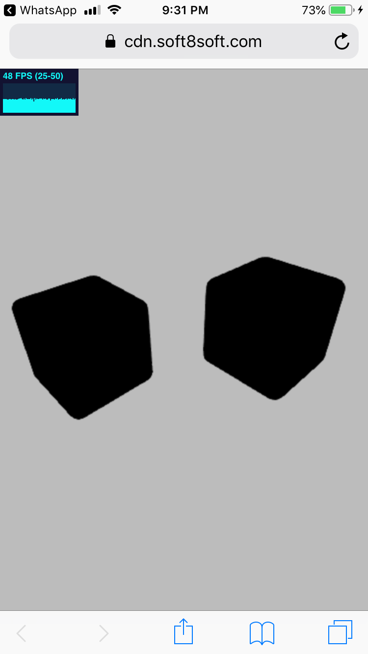

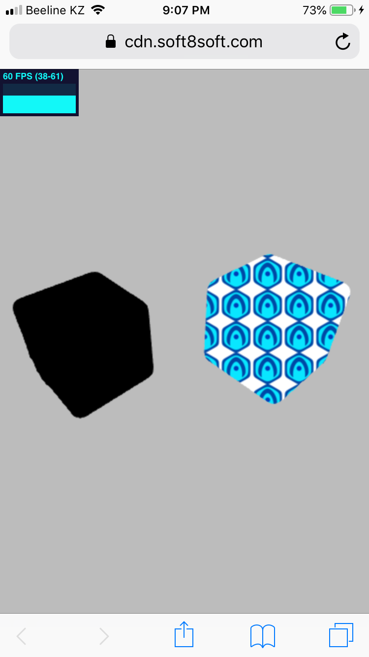

    Прогресс есть! После этой правки приложение загрузилось, но чёрный экран и ошибки:
    А как это? А при запуске на ПК это не мешает?

    Да, поправочка, это не чёрный экран, это не сработала карта environment, если переключить IBL Env. Mode на None, то ошибка изчезает и куб видно в полутьме. (я добавил обратно источник света). :good:
    …. ну в смысле радоваться нечему, без IBL все это не имеет смысла. Но мы по крайней мере примерно нарыли источник проблемы

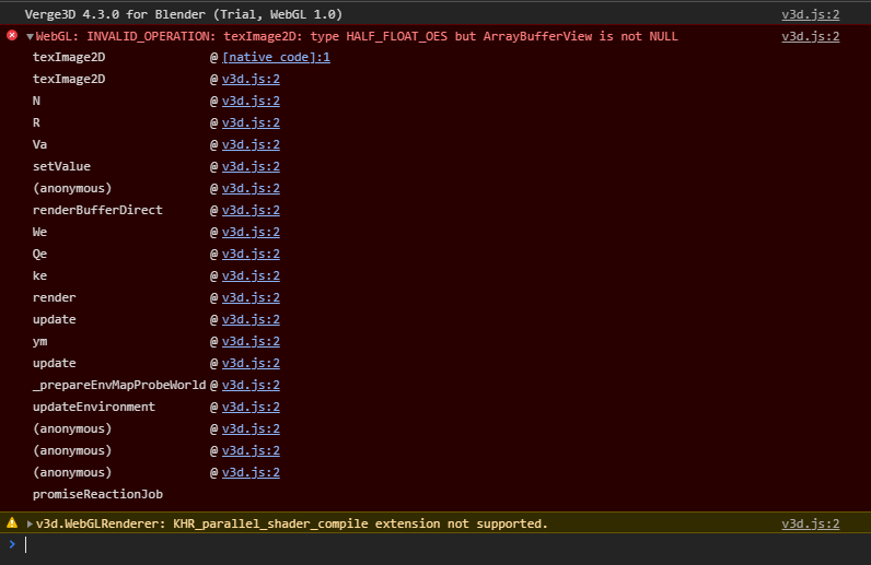

    Rinat
    Участник
    Прикрепил скрин экрана и лог.

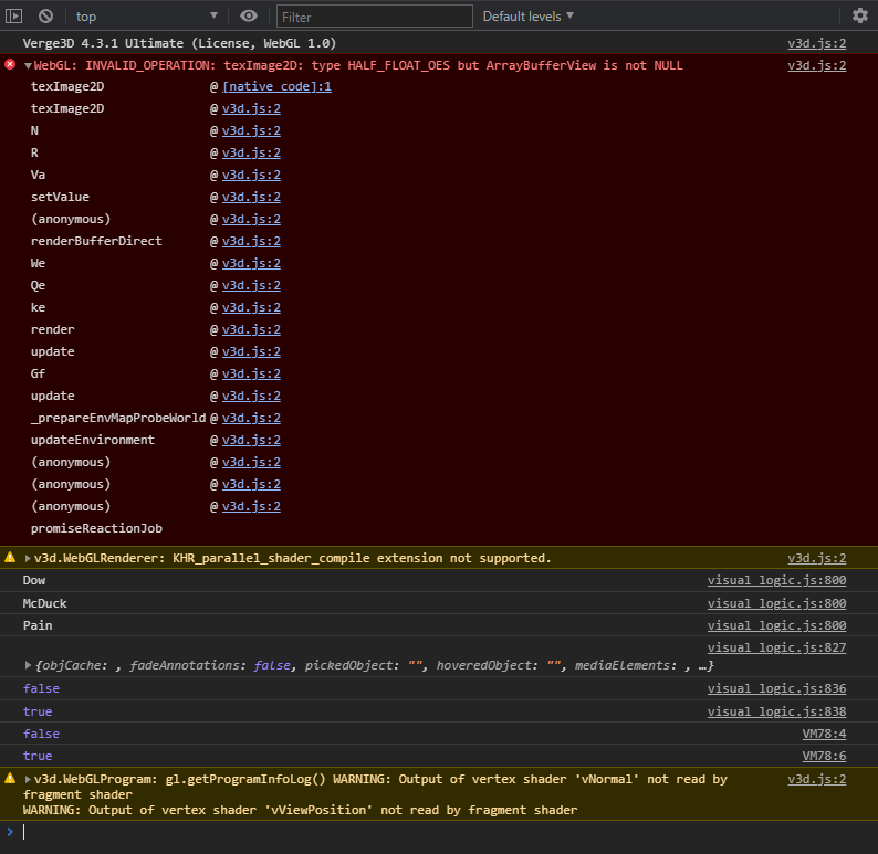

    #18875
    Участник
    по ходу, в связке 4.3.0 + WebGL 1.0 есть некоторые проблемы с отрисовкой HDRi карт…
    а так? https://v3d.net/e6p

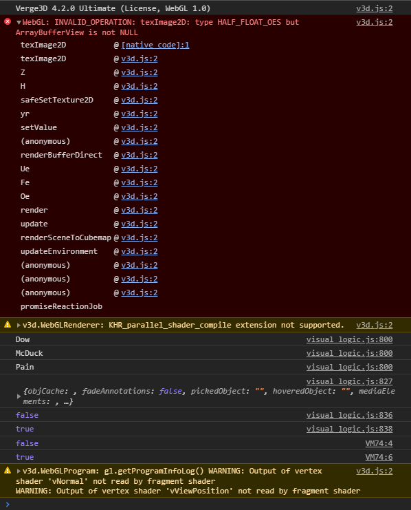

    Rinat
    Участник
    Держите:
