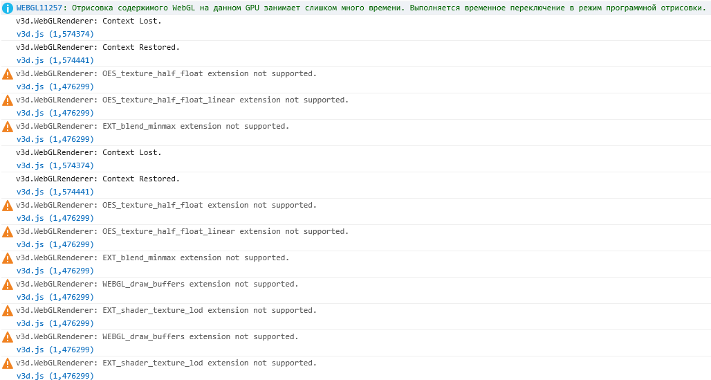

Обнаружил, что появляются следующие ошибки при открытии сайта в Microsoft Edge. Скриншот прикладываю. В браузерах Chrome, Opera и Firefox все работает нормально.
Хотел уточнить, это ошибки из-за того, что проект открывается именно в Edge или с чем-то другим связан? И можно ли с этим что-то сделать или забыть про поддержку edge?
По большому счету, да. Ошибки вроде «… extension not supported» появляются обычно, когда видеокарта или браузер не поддерживают фичи, используемые движком. Т.е. это либо старое железо, либо морально устаревшие браузеры
Edge (его старые версии) — это как раз второй вариант.
На самом деле, те ошибки — просто предупреждения о том, что движок снизит качество графики, но приложение все равно будет работать. Т.е. это не так уж критично, движок просто ограничен возможностями браузера«Texture has been resized from …» — это сообщение о том, что используются текстуры со стороной, не являющейся степенью двойки. Такое разрешено в webgl версии 2.0, которая, скорее всего, доступна у вас в Chrome, Opera и Firefox, но в Edge поддерживается только webgl 1.0, где такие текстуры нельзя использовать. В этом случае движок сам принудительно меняет разрешение текстур. Здесь тоже нет ничего критичного, разве что текстуры станут чуть менее резкими, заблюренными. Можно заранее самому отмасштабировать все подобные текстуры, тогда движку ничего не потребуется делать.
Сообщения «Отрисовка содержимого WebGL на данном GPU…» и «Context Lost/Restored» означают, что есть какие-то проблемы с производительностью и стабильностью рендеринга 3d-сцены. Возможно, она очень насыщенная, с кучей объектов и сложными материалами, такое вполне может быть с Edge.
Вообще Edge ещё с прошлого года перешел на хромиум, поэтому webgl у него должен быть теперь не хуже, чем у Chrome, поэтому в перспективе с его поддержкой не должно быть проблем. У вас на скриншотах старая версия Edge, можете попробовать его обновить.

Я примерно так и подумал, что ничего критичного, но тормозит в edge очень сильно. В остальных браузерах все нормально. Попробую обновить, может ситуация поменяется.
