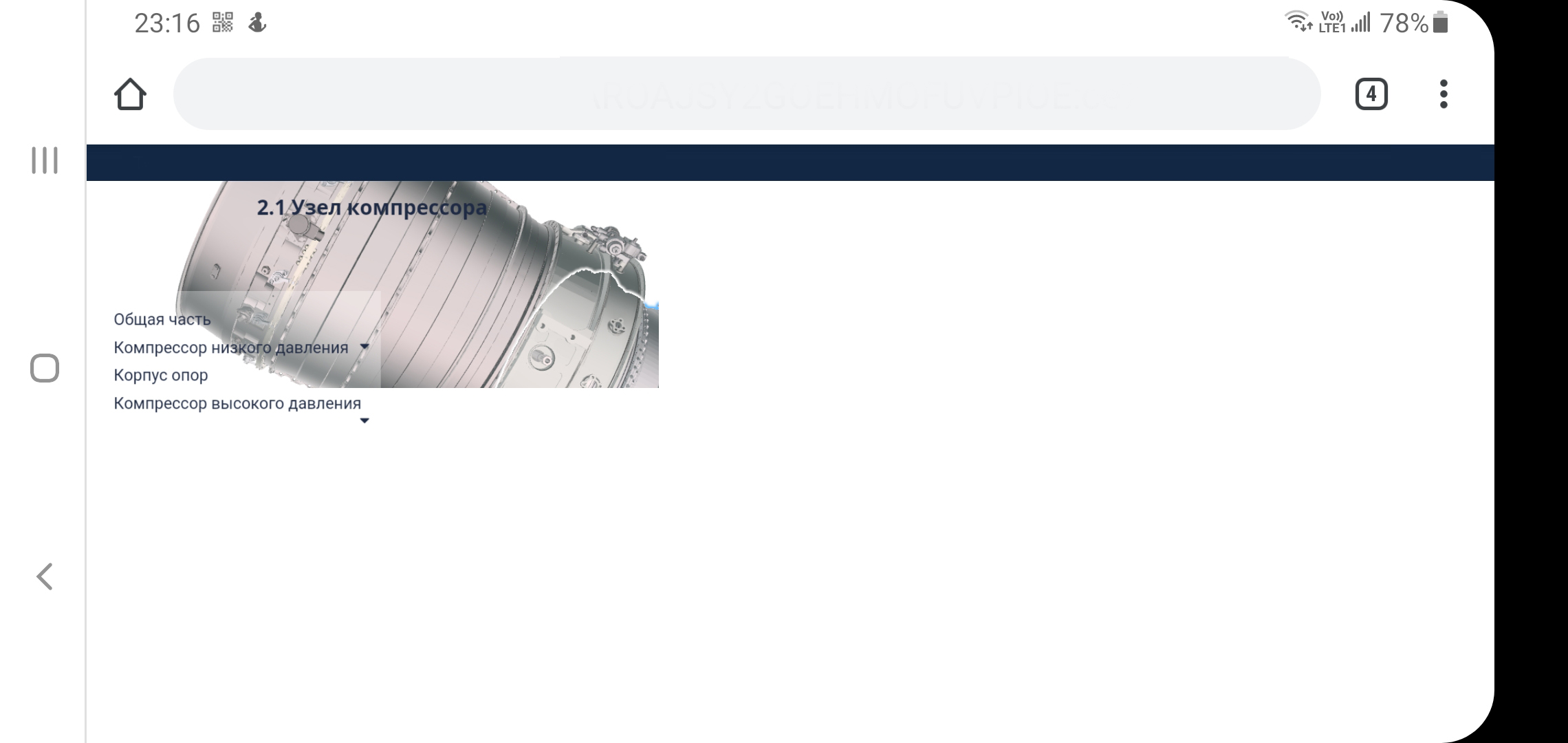

    Здравствуйте! Создан проект для Web страницы стандартного разрешения (1920*1080).
    На мониторах все отображается в принципе нормально. Но если этот проект загрузить на смартфон с Android, то отображение содержания страниц получается неправильным ( например, не грузится прелоадер, зарезается левый край страницы, а 3D модель отображается только в области первой четверти экрана смартфона, т.е. модель загружается целиком правильно, но только в этой области). Поэтому возник вопрос, что необходимо настроить в проекте и какие моменты надо учитывать при создании проекта, чтобы пользователь мог его посмотреть не только на ПК, но и на другом устройстве. Возможно это простой вопрос, но я рад буду услышать любую подсказку, поскольку ранее не приходилось с этим сталкиваться.
    P.S. Прикрепил скриншот со смартфона.

    Что то с версткой, првоерьте что у канваса расмер ширины и высоты стоит 100%. Так же если можете прикрепите ссылку на приложение или само приложение сдесь, так трудно скачать что там. Скорее всего что то с версткой.

    Спасибо, буду проверять код, хотя изначально для Iframe ставлю везде 100%.
