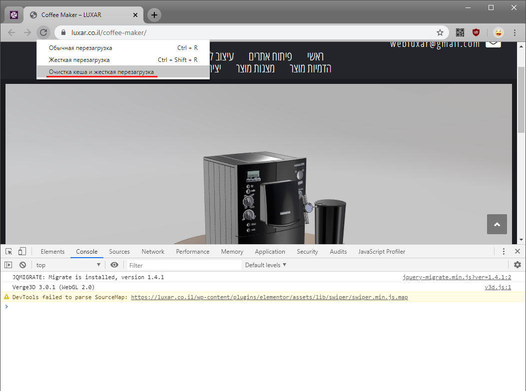

    #15666
    DevTools failed to load SourceMap: Could not load content for https://luxar.co.il/wp-content/plugins/elementor/assets/lib/swiper/swiper.min.js.map: HTTP error: status code 404, net::ERR_HTTP_RESPONSE_CODE_FAILURE
    Эта ошибка не должна влиять, он у меня тоже в консоли повлялась.
    Может проблема в кеше? Попробуйте очистить кеш на странице вот так (нужно только сначала консоль открыть):
    #15670
    Ozbend
    Эта ошибка вообще к вам не относится, сразу не заметил. очистил кэш, — заработало, спасибо.
