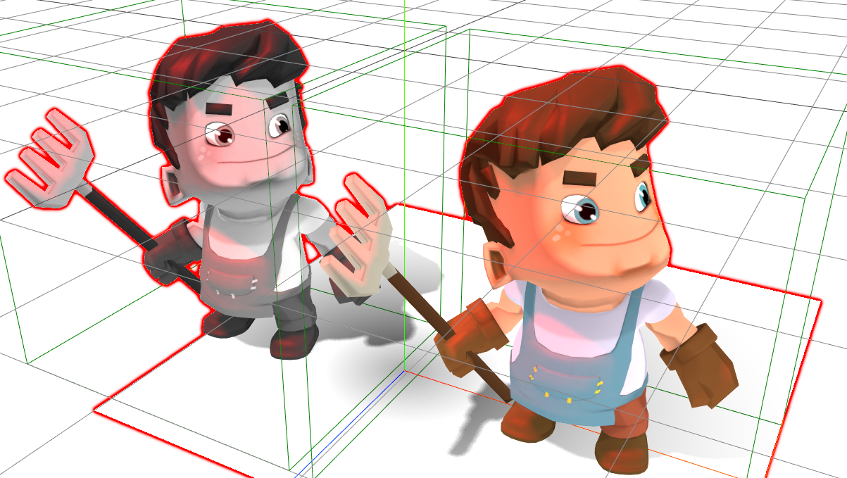

    Привет. У меня проект на пазлах, но я захотел добавить через код сетку — GridHelper. После ее добавления у меня не проходит рейкаст выбора объектов в сцене. К тому же, если я применяю на какой то объект эффект outline, то эта вспомогательная сетка тоже получает этот эффект.

    касаемо outlined — это баго-фича ))) объекты, состоящие только из линий, подхватывают outlined эффект от соседних объектов. А по поводу рейкаста — эт смотреть надо отладочные логи: чего читает, почему не видит…

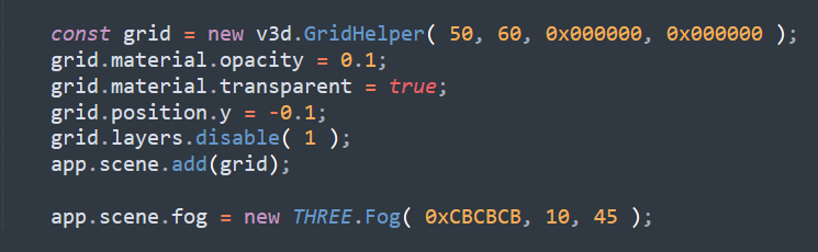

    А что показывать то? Я добавляю гридхелпер через код. Да с xray все проходит, но это мне не подходит.

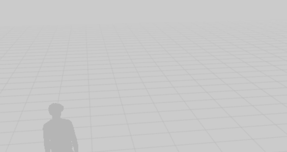

    В общем траблов много с этим. У меня сетка и туман. Пробовал сделать просто плоскость с отображением сетки линиями. Все бы хорошо, но в этом случае сетка отрисовывается поверх тумана…

    Проверил у себя и могу сказать, что грид хелпер никак не мешает выделению объектов, даже если объекты находятся под ним.
    https://v3d.net/gsm
    Kосяк с outlined эффектом надо исправлять где-то в классе OutlinePass. В оригинальном классе (из three.js) такой беды не наблюдается.
    https://v3d.net/gsq
