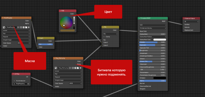

    Собственно суть вопроса описана. Более детально могу сказать что у меня есть материал в котором я бы хотел менять дифуз (битмап). Но он подключен через микс поскольку его приходится частично маскировать. Хотелось бы понять как к нему доступиться через всю структуру шейдера.
    Вы можете поместить внутрь шейдера ноды RGB Color и Value нужным входам и изменять их с помощью API или редактора логики Puzzles.

    Спасибо! Это я понимаю. Мой шейдер несколько более сложный. В приложении его пример. Мне нужно менять битмапу как указано на скрине. Как это сделать (в принципе) при помощи JS я разобрался. Что то типа obj.material.map.image = image; Но у моего шейдера структура не такая. Вот я и хотел бы узнать как поступить в моём случае? Если бы я мог получить доступ через консоль к шейдеру или обьекту, вроятнее всего , нашёл бы как сделать. Или я ошибаюсь?

    посмотрите код, генерируемый пазлом replace texture
    https://www.soft8soft.com/docs/manual/en/puzzles/Materials.html#replace_texture

    Спасибо!! То что нужно. И спасибо за прекрасный инструмент!
