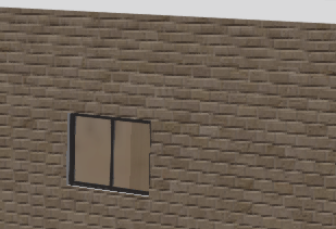

    У вас очень чётко видны кирпичи и черепица. Как этого добиться? У меня просто жуткий алайзинг, ничего не разобрать, плитка превращается в ступенчатую кашу.

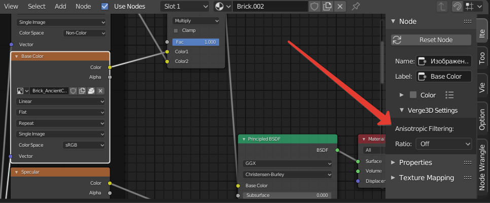

    Нужно выставить для текстуры анизотропную фильтрацию. См. скриншот.

    Ozbend
    Перепробовал все варианты, совершенно не влияет. Единственный способ сгладить, полностью отказаться от Bump.
    #15526
    Bump не нужен, он плохо работает. Используйте карту нормалей.
    #15527
    Ozbend
    Недолюбливаю нормали. Но да, выглядит хорошо, спасибо.
