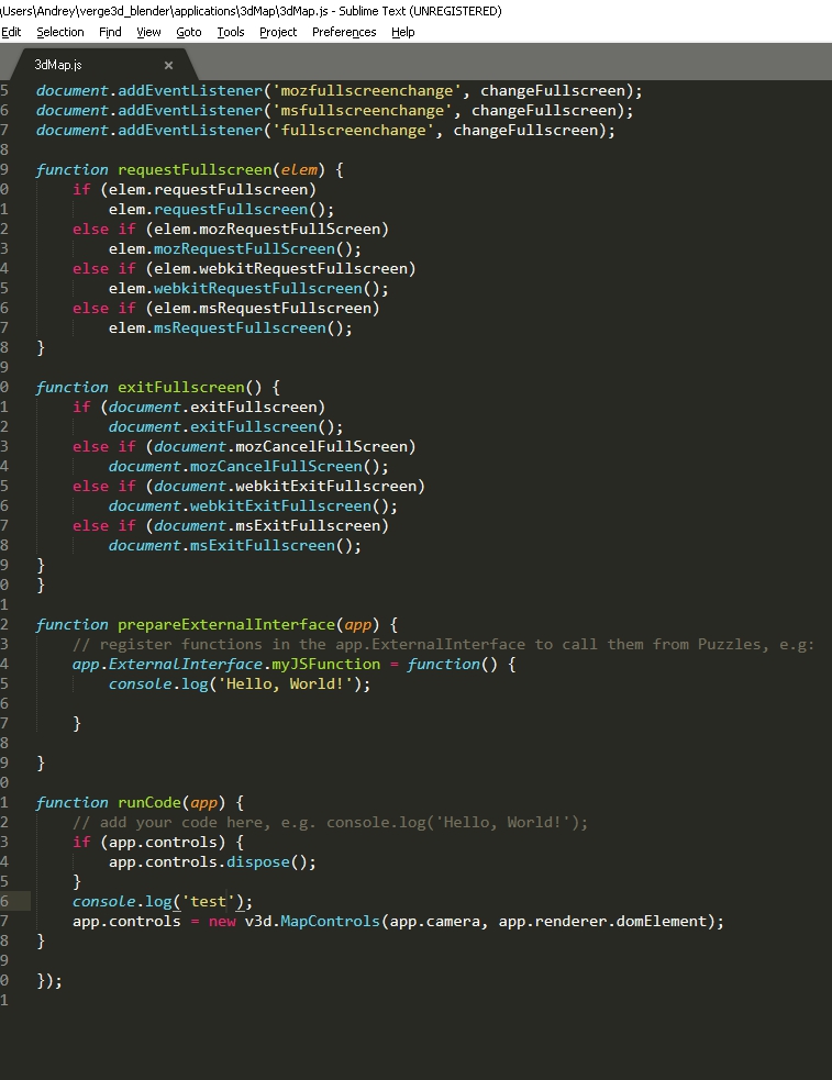

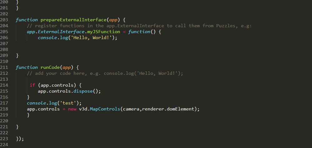

    vladimirm
    Ругается на строку
    #16237

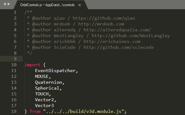

    vladimirm
    type=”module” прописывал, не помогло
    #16255

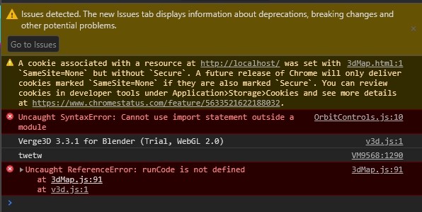

    У вас на скриншоте используется немного другой OrbitControls.js, который в виде es-модуля. Если возьмете этот: https://github.com/Soft8Soft/verge3d-code-examples/blob/master/js/controls/OrbitControls.js, то должно заработать.
    #16262

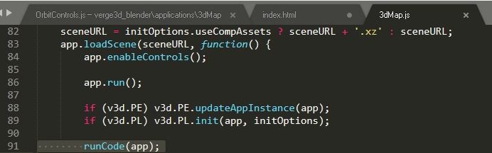

    vladimirm
    Тоже самое, возможно js файлы ссылается на файлы которых нет в это директории?
