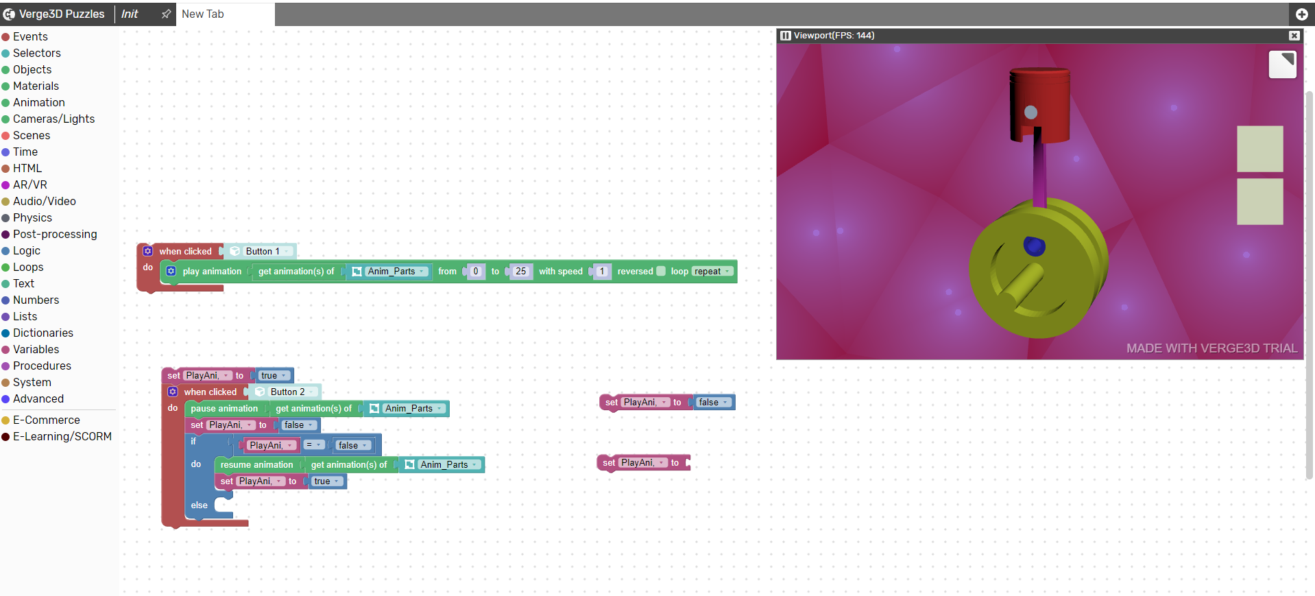

    Приветствую всех! Не очень сильно силен в программировании(даже в визуальном).
    Не могу сообразить, как можно сделать запуск анимации, а затем плавную остановку анимации при повторном нажатии кнопки. Даже если с одной кнопкой это нельзя сделать, то я пытался сделать с двумя, чтобы анимация останавливалась плавно с кадра, в момент которого была нажата кнопка(тоже не получилось).
    Гайдов с анимацией не так много по верджу, а ChatGPT особо не помог в этом вопросе.
    Буду признателен, если поможете.
    #19534
    Участник
    стандартных паззлов для затухающей анимации нет. нужно менять “эффективный вес” анимации и она плавно затухнет. вот эта паззла так умеет. с ее помощью можно делать плавные переходы от одной анимации к другой (например, от хотьбы на состояние покоя) или просто плавно “гасить” анимации.
