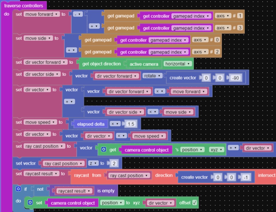

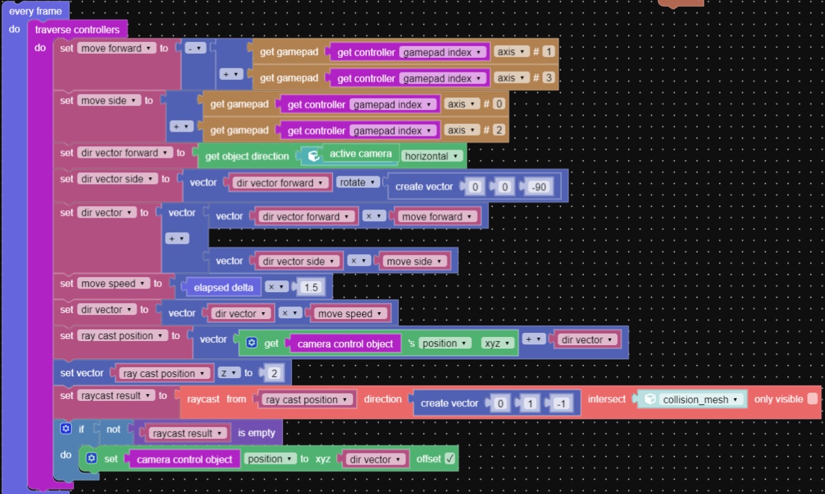

    Подскажите, пожалуйста, можно ли сюда (готовый конфиг из вкладки vr) что-то вписать, чтобы не свободно перемещаться стиками в VR пространстве а вокруг объекта?

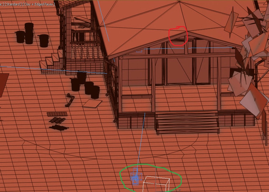

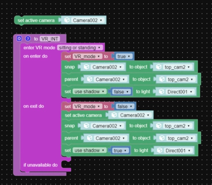

    А почему по умолчанию кидает в центр карты в VR при включении опции камеры First-Person? (в красный круг – в дом)
    Камера привязана к dummy, в пазлах вроде указываю куда ей)
    И после выхода из виар – еще кидает, кстати, в разные места) а хотелось бы возвращаться на нужное мне положение…

    То к чему привязана камера и будет объектом, который вы можете двигать в VR-пространстве, чтобы перемещаться. Как раз для того, чтобы взять этот объект и используется пазл “camera control object”.
    Если вам надо крутиться по кругу, а не поступательно, нужно будет воспроизвести круговую траекторию объекта с помощью тригонометрии: x = R*cos(alpha), y = R*sin(alpha) где alpha будет углом, который вы и будете уменьшать/увеличивать с помощью стика, а R – радиус окружности.
    Касательно того что камеру кидает, смотрите где находится этот самый dummy (camera control object). То есть при входе в VR режим просто ставьте его в нужное вам место.
    #19146

    Тригонометрию куда то сюда надо прописать?
