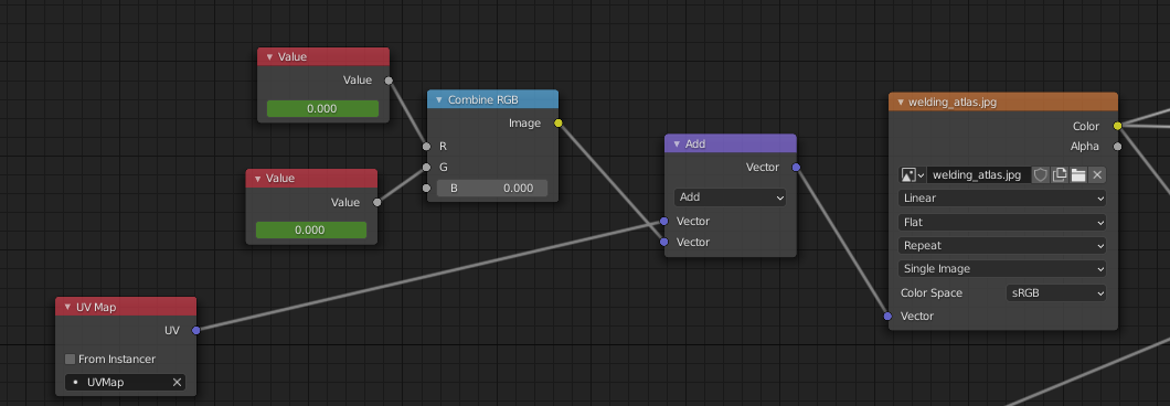

    Доброго времени и с прошедшими праздниками! Возможно ли как то сделать анимированные текстуры? Знаю как видео подгружать вместо текстур, сработает ли такой вариант с gif ?

    У меня была идея сделать перемещение текстур с помощь пазлов по типу everyframe и смещение координат развёртки, но я не представляю как это сделать (

    Пока доступна только анимация развертки по текстуре. Посмотрите как это сделано в приложении Industrial Robot на текстуре сварки.
    Да, за примером я полез в этот проект, но можете пожалуйста направить, в каком именно месте искать анимацию по развертке ?
    #16850
    Обьект welding_sparkles и материал с таким же названием, вот это место 2 анимированный value один смещает карвертку по вертикали, другой по горизонтали.
    Спасибо большое!
