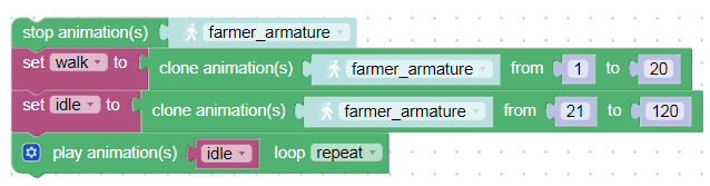

Как сделать для одного объекта несколько разных анимаций, чтобы они отражались в пазлах? В Blender создаю их в режиме action editor, в пазлах почему-то не нахожу по названию
14 ноября, 2023 в 13:09 #19289kdvУчастникВ блендере ты можешь экспортировать только одну анимацию на объект. И у нее будет имя как у объекта.
Это бесполезно. Action Editor – это инструмент исключительно только для самого блендера.
Делай разные анимации одну за другой. В паззлах можно воспроизводить эту анимацию от кадра к кадру, а можно “нарезать” исходную анимацию на несколько частей, используя клонирование.
Примерно как-то так:

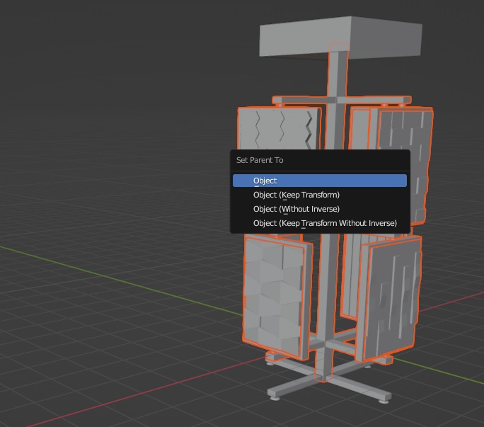

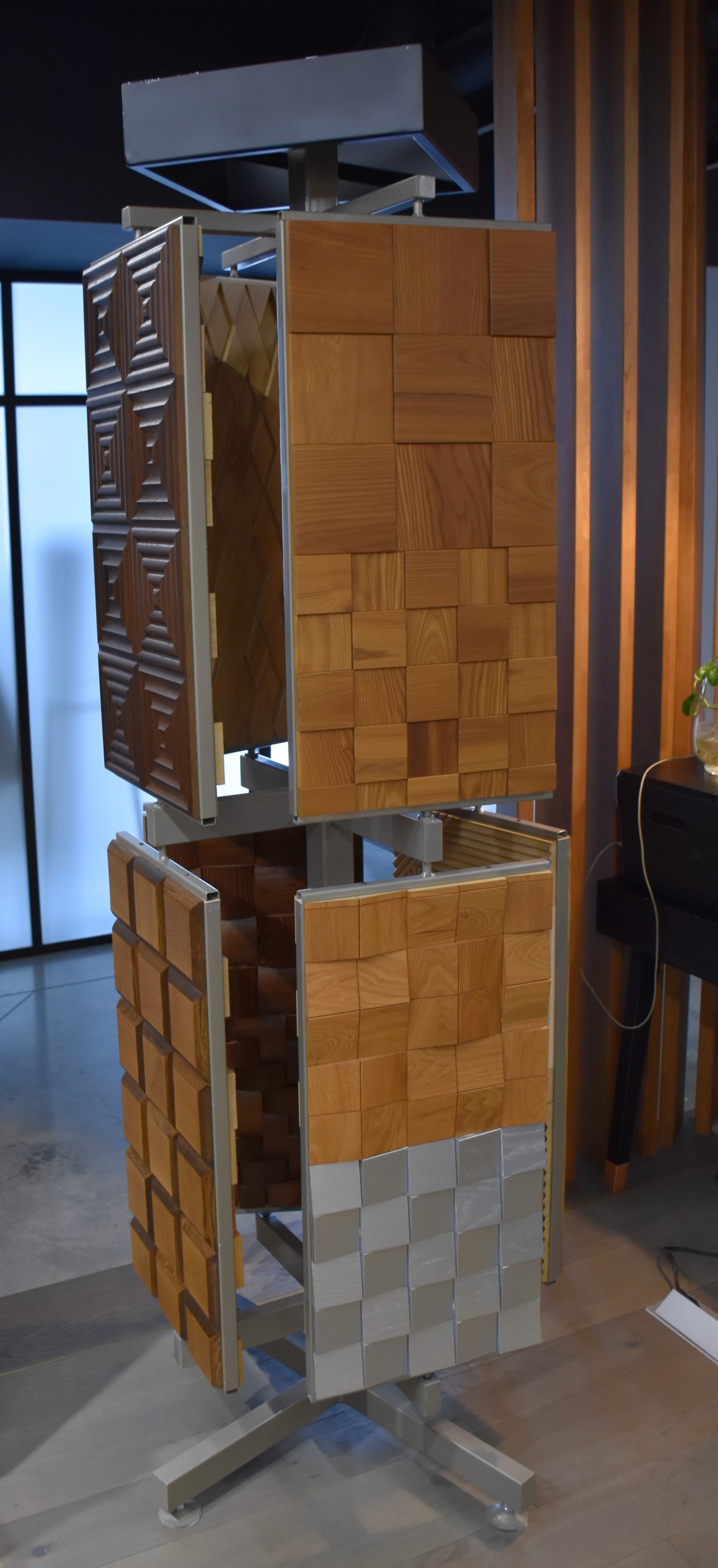

14 ноября, 2023 в 16:33 #19292dimartamonovУчастникСтолкнулся еще с такой проблемой, нужна анимировать вот такой вращающийся стенд. Чтобы камера смотрела всегда в одну точку и при нажатии на блок, он на 180 градусов переворачивался и видно было задний блок. Это получилось сделать, но когда вращается сам стенд и хочешь перевернуть доску, анимация по координатам становится в обратную позицию. Есть ли возможность как-то это сделать или лучше просто сделать перемещение камеры с 4-х сторон стенда?
Вы должны войти для просмотра вложений.14 ноября, 2023 в 16:41 #19294kdvУчастниксоздай пустышку, вращающуюся часть стэнда вместе с досками сделай потомками пустышки (Ctrl + P). для вращения стенда вращай пустышку, тогда вращение досок относительно родительского объекта не будет меняться и анимация в координатах родительского объекта будет работать нормально, т.к. сам стенд по факту не вращается.
и, кстати, какая разница, в какую сторону вращается доска?
14 ноября, 2023 в 17:08 #19295dimartamonovУчастникСпасибо за совет! Не совсем понял, вот эту часть сделать потомками, а пустышка весь стенд?
Вы должны войти для просмотра вложений.14 ноября, 2023 в 17:11 #19297kdvУчастниксама стойка не вращается, оставь как есть. помести пустышку в середине стенда и выделенные объекты сделай потомками этой пустышки. пустышка будет вращаться в глобальных координатах (и вместе с ней будут вращаться все потомки), а ее потомки будут вращаться в локальных координатах пустышки (или, иначе, в координатах предка)
14 ноября, 2023 в 17:47 #19298dimartamonovУчастникРазобрался!
