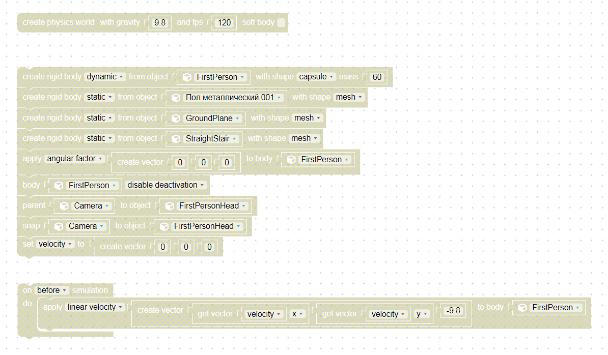

Staff11 апреля, 2022 в 20:37 #17753kdv
Участникв упрощенном режиме (с материалом) коллизией может быть только пол? создал меши коллизий, задал им материал коллизии, но через стены все равно проходит ))) неудобненько…
з.ы. на скрин не обращайте внимания. это эксперименты с физикой, но тот вопрос снят
