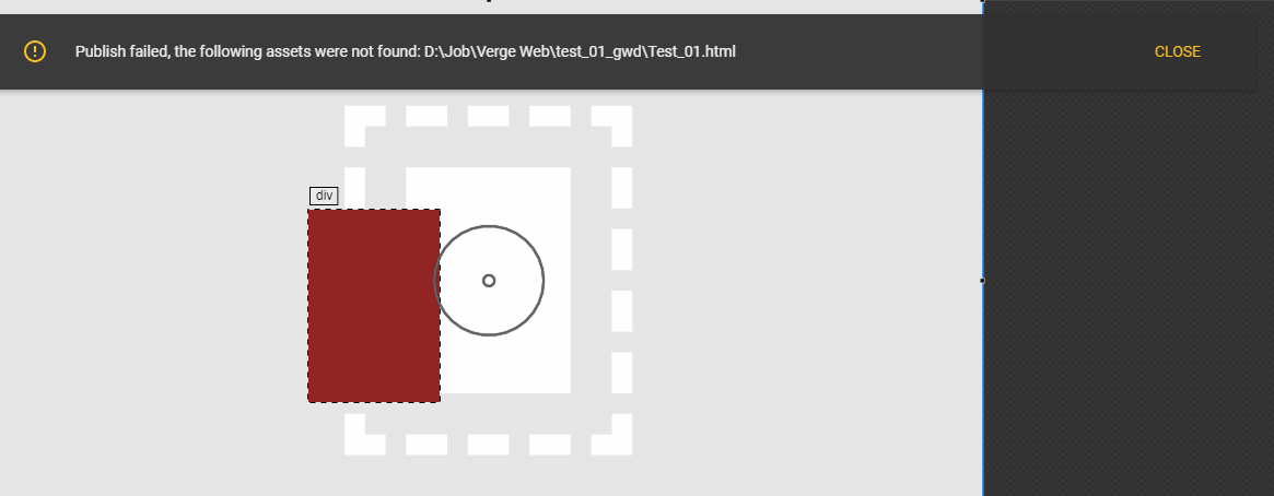

    Стала невозможной публикация. Выдаёт ошибку о том, что ресурс не найден, причём, ссылается на папку gwd файлов, а не на папку с приложением, почему-то. А ведь должен ссылаться именно на неё. Если же задать ресурс — file_gwd.html, то публикация удаётся, но при этом в папке приложения создаётся лишний файл html. Как бы это решить? Кроме того, раньше можно было оставить поле имени пустым, теперь заставляют указывать имя, что создаёт ещё одну папку.
    #15339
    Ozbend
    Такая вот ошибка. Что я только не перепробовал. Почему он ищет Test_01.html там, где его быть никак не может. Вместо него там Test_01_gwd.html.
    #15342
    Ozbend
    Нашёл решение. Старый способ не работает почему-то. Возможно потому, что Verge теперь по-другому устанавливается. Теперь нужно перекидывать index из папки Verge в папку GWD, а затем из папки GWD в папку Verge, иначе GWD упорно не публикует, хотя, показывает, что путь прописан верно. Всё это, конечно, костыли, так не должно работать в 2020.
