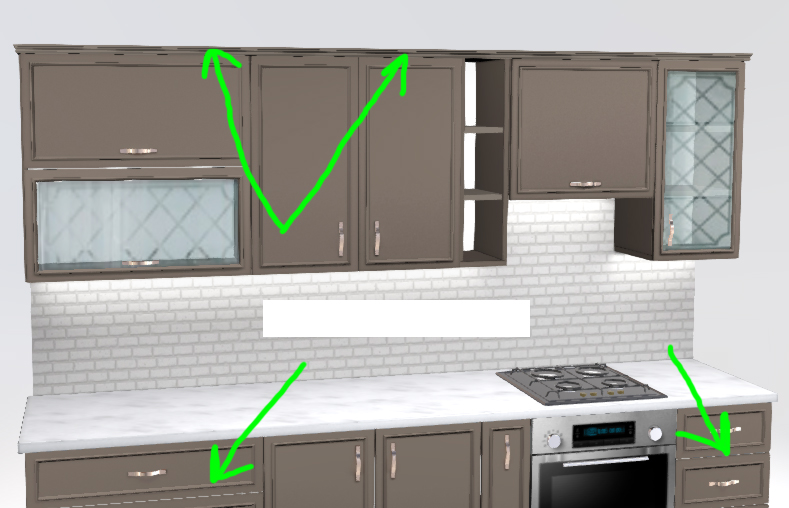

  • #13500
    Mike666
    Здравствуйте, на всех ровных краях моделей при вращении ужасно выглядят края, как-то можно это исправить и что за это отвечает?

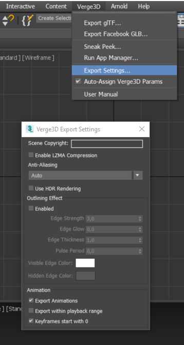

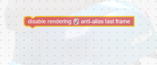

    #13504
    а где именно искать это включение или выключение?
    В настройках рендера Verge3D Settings => Anti-Aliasing. А суперсамплинг включается автоматически при выключении рендера при помощи специального Пазла.

    #13507
    Mike666
    Verge3D Settings => Anti-Aliasing это где находится?
    #13508
    На панели Render.

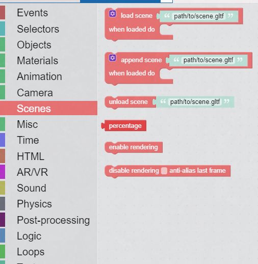

    #13510
    verge 3d, в 3д максе
    А так у вас 3д Макс, так бы сразу и сказали).
    Настройки для суперсемплига находятся в Категории Scenes в редакторе Пазлов.

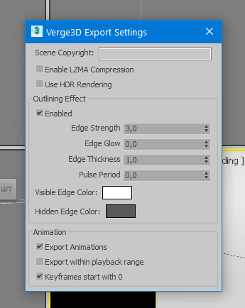

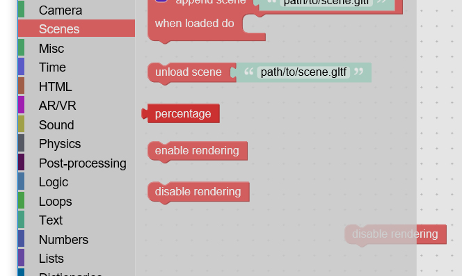

    #13516
    Mike666
    у меня в максе нет такой настройки, и в пазлах тоже не все как у вас, (макс 2018 и 2019, verge 2.12 )
    #13519
    Вы скачали именно пререлизную последнюю версию или стабильную? В стабильной данного функцианала нету еще.
    #13521
    Mike666
    только увидел, что появилась Verge3D 2.12 pre-release4, стоит скачать?
    #13522
    Да, самое лучшее будет обновится до последней версии, там есть весь необходимый функционал для решения вашей проблемы.
