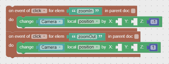

    Есть задача, реализовать приближение и отдаление камеры через кнопочки в интерфейсе (+ и -). Как это сделать правильнее всего и в идеале через паззлы?
    Можно использовать паззл change_local_transform, который изменяет локальное положение объекта. Например, вот так камера будет двигаться вдоль направления, по которому смотрит: zoom.png

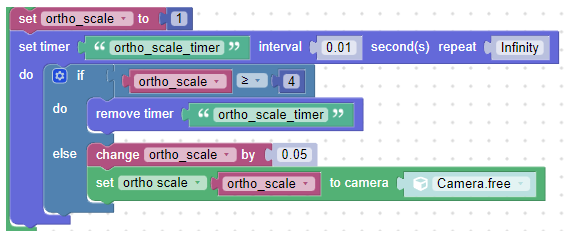

    Алексей
    Нашел следующий способ для изменения зума! Как бы сделать зумирование более плавным…

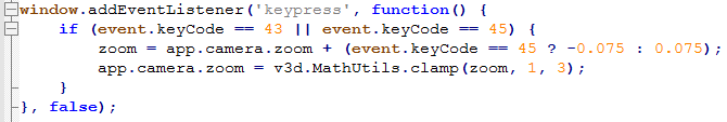

    Участник
    Как то так
    https://v3d.net/hkt
    не надо трогать ortho scale, этот масштаб задает изначальный вид с камеры, при котором зум равен 1.

    Участник
    NumPad+ для приближения, или NumPad- для отдаления. как в ТЗ из первого поста )))
    а приложение — эт «шедевр» какого то зарубежного товарища. я его только использовал как подопытного кролика для создания алгоритма ограничения панинга для орто камеры…
