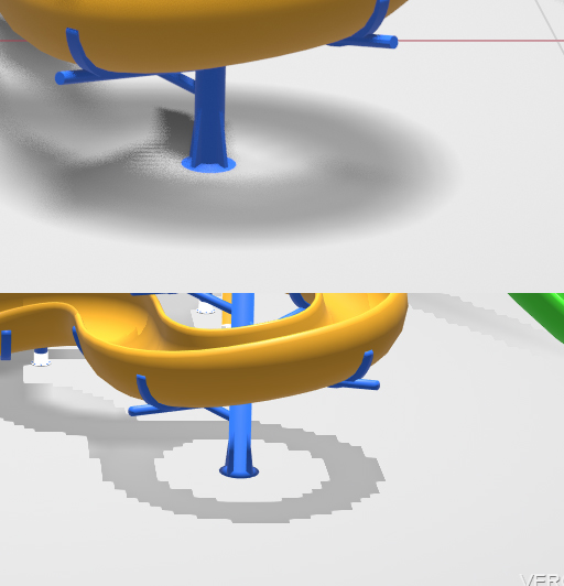

    Ozbend
    Может, я что-то недопонял насчёт теней в новой версии. Поставил настройки, как у вас. Вот результат.
    #14044
    В пререлизной версии был баг, собственно за этим мы их и выпускаем, что бы потестили. Уже пофиксили, ожидайте релиза.

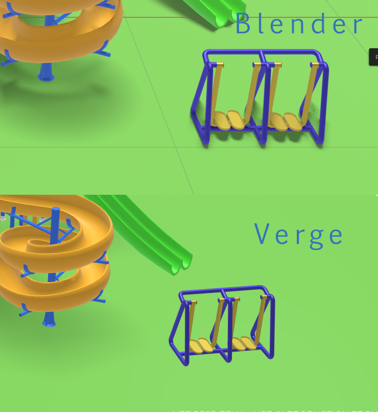

    Ozbend
    Где-то есть тени, где-то нет.
