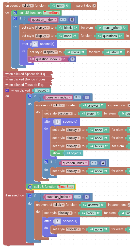

    sungreen
    Участник
    … можно задействовать узел misc:call_JS_function
    … если в этом приложении в файле Clock.js добавить код:
    function prepareExternalInterface(app) {
        app.ExternalInterface.TimerStart = function(code) {window.parent.sw.start();}
        app.ExternalInterface.TimerStop = function(code) {window.parent.sw.stop();}
    тогда запускать и останавливать таймер можно узлами Call_JS_function:TimerStart и Call_JS_function:TimerStop :good:

    Участник
    Здравствуйте!
    Все работает как положено. Огромное спасибо за совет. :yahoo:
