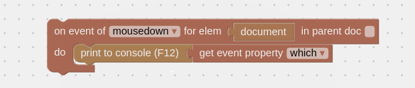

    Привет! Предусмотрена ли в пазлах возможность использования обеих кнопок мышки : левой и правой ? Или команда click привязана только к левой кнопке, а правая не используется?
    #14150
    Вот попробуйте такой вариант. Посмотрите что выдаёт в консоли на правый клик и сделайте проверку по нему используя опертор If = «правый клик» то делать то-то..

    silavent
    Участник

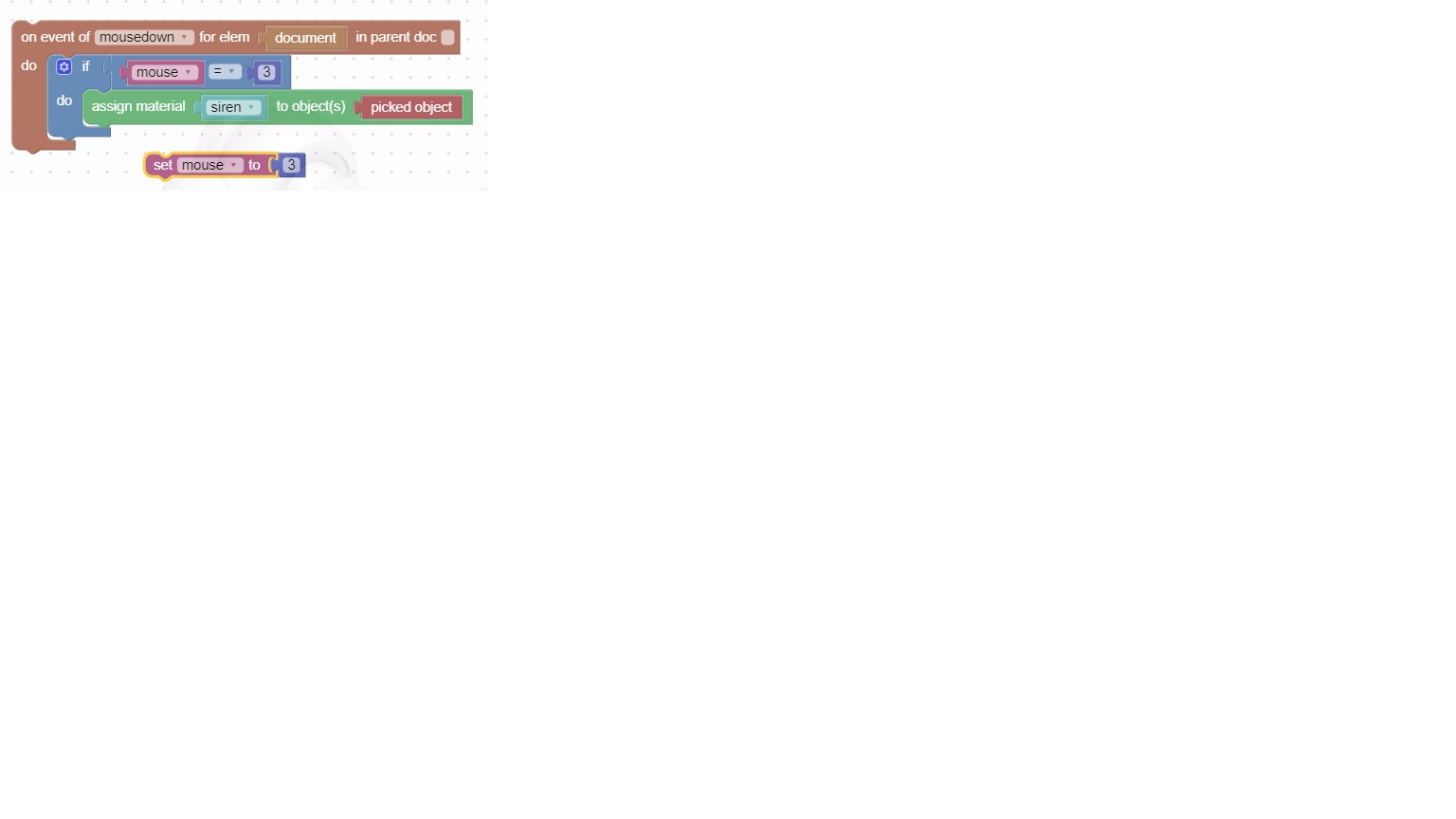

    На консоли при нажатии ЛКМ -1,колесо-2,ПКМ -3. Попытался создать переменную, присвоил ей значение 3, и в предложенный пазл вместо «print…» вставил оператор If…do .
    Команда выполняется, но при нажатии любой кнопки или колеса((( и засчитывается как команда click.
    Значит, я делаю что-то не так, поскольку не понимаю как разнести эти нажатия на кнопки.
    Мне надо, чтобы ПКМ работала независимо, т.е. при нажатии на нее объект только бы , например, выделялся или прятался, но при этом это действие не засчитывалось бы как команда click, поскольку эта команда задействована при ответе на вопрос при выборе объекта.
    #14161
    Вам надо проверку провести по нажатой клавиже и сделать это в пазле When Clicked а в пале Event перенести в переменную тип нажатой кнопки и сверять её уже внутри пазла When Clicked.
    #14162
    silavent
    Участник
    Попробовал построить пазл как вы порекомендовали (вернее,как я понял :scratch: ), но опять что-то не так. Какую бы цифру 1-2-3 я не указывал в переменной, выделение объекта (в данном случае смена материала ) происходит при нажатии любой кнопки мыши, а мне надо что бы объект реагировал только на нажатие ПКМ. :unsure:
    #14173
    Поправил ваш файл.

    Большое спасибо Михаил! Теперь стало понятно, как задействовать кнопки :good:
